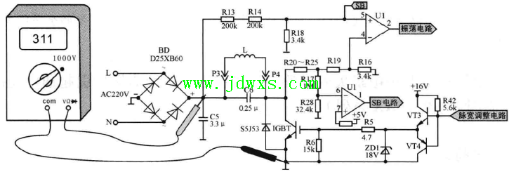

    功率管过压保护电路失效导致功率管击穿,熔断器保护引起通电无反应(尚朋堂SR-16XX 系列)/ 故障特征电磁炉通电无反应,用户反映该机在使用爆炒功能时,突然"啪"的一声,便不能使用。以前使用时从来没有过异常现象。生ζ 故障原因分析该机爆管的原因主要是高压电路有元器件击穿短路或其他原因导致功率管过压、过流或过热损坏而引起熔断器熔断保护。70 电磁炉维修技法大揭秘段故障实修演练拆机,果然发现熔断器己爆,但未见其他元器件异常,估计功率管已经击穿。拆下加热线盘,拔掉连接主板的所有插件,拆下主板单独检查。发现功率管IGBT 己成三通,就连整流桥BD、驱动电路中的稳压二极管ZDl 、限流电阻R5,驱动三极管VT3 和VT4 ,均未能躲过此劫,损失惨痛。逐个拆下损坏的元器件,散落一片,目不忍睹,用户看到就想放弃修理,估计修理费太高。经协商,用户终于同意检修。更换上述故障元器件后,为慎重起见,对电路中的其他元器件做了细致的检查后没有发现异常。连接好与控制板的插接件,通电,昕到了清脆的报警声,大家兴奋起来, CPU 总算没有太大的毛病。首先,测量加热线盘接线柱P3 (+300V 电源)有稳定的+311V 电压,表明高压电源正常,测量方法如图2-56所示。接着,测量电压比较器LM339 的3 脚(+16V 电源)也有稳定的+1 5.8V 电压,然后测量炉面温度传感器插座CN5 中也有正常的+5V 电压,表明高、低压电源电路输出的各组电压基本正常。断电,更换上述损坏元器件,再次通电。测量功率管的栅极没有电压,表明该机待机控制基本正常。为验证功率管是否能够被启动,于是使用数字万用表的直流2V挡,在测量功率管栅极电压的同时,进行开机,果然发现显示屏有数字跳变,表明功率管能被触发,开机启动电路基本正常,测量方法如图2-57 所示。为了测量同步控制和过压保护电路是否正常,断电,特意在加热线盘的两个接线柱上并接一只lOOW/220V 的白炽灯泡,通电,灯泡没闪亮,表明功率管没有误触发。首先,测量同步电路中比较器Ul 的4 脚和5脚电压均正常,接着测量功率管的过压保护电路输入电压,发现比较器Ul 的6 脚竟然没有电压,故障原因终于找到了。断电,重新在路检查该脚外接的电阻R17 ,仍然没有发现异常(注: 该电阻己检查一次) ,然后测量Ul 的6 脚对地也没有短路。为什么没有电压呢?无奈之下只好拆下电阻R17 的一脚测量,果然开路,难怪在路测不出来。原来是因为这只电阻阻值太大而两端所接电阻均小于其阻值的缘故。估计该电阻开路是导致电磁炉这场灾难的元凶。选择质量较好的金属膜电阻代换后试机,加热正常,故障机修到这里,终于修好值得探讨。。
专家指导在电阻器损坏时,应尽可能选择性能稳定可靠的金属膜电阻进行代换,若找不到阻值合适的,也可以通过串并联的方式获得。
