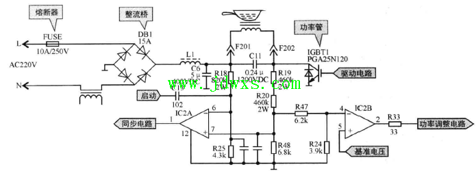

(华帝KT20F 型)同步电路中的取样电阻异常导致功率管IGBT击穿
2023-5-14 11:47| 发布者: 开心| 查看: 27| 评论: 0
摘要: 同步电路中的取样电阻异常导致功率管击穿,熔断器保护引起通电无反应(华帝KT20F 型)/ 故障特征用户反映电磁炉使用时发生爆炸,私自拆机发现熔断器己爆炸,但没有发现其他元器件异常。主ζ 故障原因分析该机熔断器烧 ...
    同步电路中的取样电阻异常导致功率管击穿,熔断器保护引起通电无反应(华帝KT20F 型)/ 故障特征用户反映电磁炉使用时发生爆炸,私自拆机发现熔断器己爆炸,但没有发现其他元器件异常。主ζ 故障原因分析该机熔断器烧断表明高压电路出现严重短路故障。若功率管击穿,则需追查击穿原因,以排除故障隐患,但也有功率管自身性能不良损坏的情况。同步控制和过压保护电路如图2-54 所示。段故障实修演练拆机观察,果然如用户所述,除发现熔断器粉身碎骨外,确实没有发现有其他元器件变色或变形等表现。拆下加热线盘,拔下控制板插头,拆下主板,在路测量发现整流桥和功率管均已损坏,更换这三个损坏的元器件后,继续追踪搜查,却发现与功率管集电极串接的一只2W 的大阻值电阻R2 0 (460k n /2W) 己变质,测量方法如图2-55 所示。为确保功率管的安全,再次细致检查两只高压电容、驱动电路、振荡电容C7 (2n2) 、过压保护电路均未见异常。确定电阻R2 0 变质是导致功率管击穿的唯一因素。由于电阻R2 0 变质,同步电路失去对功率管集电极脉冲电压的检测作用,误以为功率管集电极没有高压,控制后续电路强行打开功率管,导致功率管忍受不了高压状态下大电流的冲击而损坏。为了避免同步电路中的几只大阻值、大功率取样电阻再次损坏,每只电阻均用两只耐压高的金属膜电阻串联替换,并保持总阻值不变,可提高总额定功率。确认连接无误后,试机,加热正常,故障机修到这里,终于修好值得探讨。。
专家指导高压电路中的取样电阻变质后,应用阻值相同、标称功率可适当提高的金属膜电阻进行史换。
