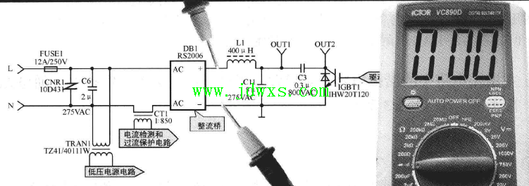

摘要: 主谐振电路中的谐振电容损坏导致功率管击穿,熔断器保护引起通电无反应(格兰仕XIYP3 型)J 故障特征用户反映该电磁炉以前使用加热慢,昨天烧水调到最大功率时听到机内有爆炸声,估计机内有炸坏的元器件。4 故障原因分 ...
    主谐振电路中的谐振电容损坏导致功率管击穿,熔断器保护引起通电无反应(格兰仕XIYP3 型)J 故障特征用户反映该电磁炉以前使用加热慢,昨天烧水调到最大功率时听到机内有爆炸声,估计机内有炸坏的元器件。4 故障原因分析上述故障表现为表明机内熔断器炸裂,估计功率管损坏的可能性较大,检修时应先找到该机加热慢和爆机的原因,否则可能还会发生类似故障。护故障实修演练拆机,果然发现熔断器的玻璃碎片到处都是。拆下加热线盘,拔下控制板和风机插头,拆下主板检查,发现功率管己击穿,而整流桥DB l 竟然幸免于难,看来熔断器保护及时。功率管的测量如图2 - 52 所示,整流桥DBl 的测量如图2-53 所示。更换损坏的功率管和熔断器后,在路检查同步电路中的几只大阻值电阻和驱动电路中的元器件未见异常。最后怀疑滤波电容Cll和谐振电容。不良,逐个拆下测量, 发现谐振电容C3 ( 0.3μ.F/800V AC) 容量不足。导致加热慢和引起功率管击穿的罪魁祸首原来是C3 0 更换C3 后试机,加热正常,故障机修到这里,终于修好值得探讨。。
专家指导谐振也容的容量和加热线盘决定谐振频率,直接影响力口热功率和功率管集电极脉冲高68 电磁炉维修技法大揭秘压的峰值。因此,该电容损坏必须采用容量相同电磁炉专用的抗仅PH 电容进行史换,否则不仅导致加热功率异常,而且还会导致功率管损坏。
