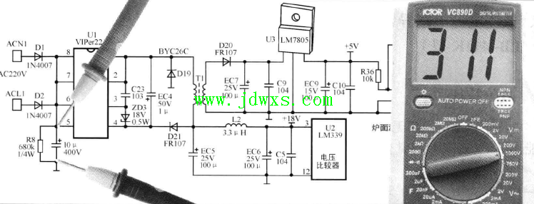

摘要: 、低压电源电路异常导致功率管损坏,熔断器保护引起通电无反应(乐邦LB-41JK 型)/ 故障特征电磁炉接通电源后无任何反应, 用户反映该机在加热过程中,昕到机内响了一声后便不能使用。在损坏前感觉火力不足、加热缓慢 ...
    、低压电源电路异常导致功率管损坏,熔断器保护引起通电无反应(乐邦LB-41JK 型)/ 故障特征电磁炉接通电源后无任何反应, 用户反映该机在加热过程中,昕到机内响了一声后便不能使用。在损坏前感觉火力不足、加热缓慢。4 故障原因分析据用户反映得知该机己爆管。估计因有加热慢的毛病,没有得到及时排除而导致损坏电磁炉维修技法大揭秘功率管的恶果。检修时应从加热慢的角度搜寻故障隐患。该故障所涉及的电路主要有高低压电源也路、谐振电路、功率调整电路、功率检测电路、高频振荡同步控制电路等。功主故障实修演练拆机, 发现主板中除;陪断器己损坏外, 再没有看到其他元器件有异常表现。拆下加热线盘和主版, 拔下控制板插头CN I. 在路测量发现功率管不堪重负己经损坏,整流桥Vl 也损坏,但没有测到其他元器件有明显异常。更换上述故障元器件, 为预防万一,对高压电源滤波电容C2 ( 5μF/400VDC ) 和诺振l也容。( 0 .3 3μF/ 1200VDC ) 的容量、穿透电流和耐压仔细做了全面检查,均无异常。担心振荡l 包容CJ 6 ( 2221) 性能不良, 也选择优质的电容更换。接着通电测量电压是否异常。对主板单独通电,熔断器安然无恙, 接着,测量高低压电源电路输出的各组电压,发现电压比较器LM339 的3 脚电压仅有16V 左右( 测量方法如图2 - 50 所示) , 表明低压电源' 或+ 18V 负载电路存在故障元器件。最后怀疑该低压电源供电不良。当测量集成电路Ul的5 )向11:包压时, 竟为正常的311V I bI. 压,测量方法如图2 - 51 所示。断电, 在路检查该电路中可能导致输出电压偏低的元器件,结果发现电容E C5 儿乎没有充放能力, 原来是该电容EC5 因无滤波能力只是依靠电容EC6 不n 电感L2 滤波。选择一只耐压为50V 、容量为100 j..lF 的正品电解电容进行更换后,通电测量比较器U2 的3 脚电压恢复至18 . 1V ,试机加热正常,故障机修到这里,终于修好值得探讨。。
专家指导在该例中,特意选择了一只耐压高的电容进行代换,目的是提高该电容的使用寿命,但耐压高的电容,售价也高一些。考虑到一切为用户服务的宗旨,维修成本高一些也无所谓,但是绝对不可以使用耐压低的电容去代换耐压高的电容。
