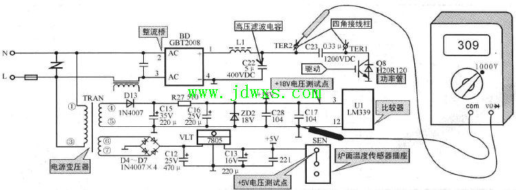

    高压电源电路中的滤波电容异常导致功率管损坏,熔断器保护而引起通电无反应(富士宝IH-P260 型)/ 故障特征电磁炉接通电源后无任何反应,用户反映该机原来火力不足,没有以前加热快,这次烧水时,昕到机内发出"啪"的一声, 再也没有反应,也没有闻到塑料烧焦的气味。生ζ 故障原因分析上述故障表现为表明该机的熔断器己损坏,市电输入回路或高压电源电路出现严重短路性故障。若功率管击穿,则必须找到击穿的原因,排除故障隐患, 扫清电磁炉正常工作的障碍。故障实修演练拆机,除发现主板中的熔断器烧黑外,没有看到其他元器件有烧焦或开裂现象。拆下加热线盘,拔掉控制板插头CNl ,取下主板。在路测量发现功率管Q8 和整流桥BD 均己击穿报废。为查找功率管击穿的原因,首先在路检查驱动电路和同步取样电阻均正常。考虑到用户所述该机原来出现过加热慢故障,对电流检测电路检查一番,也毫无所获。但看到微调电阻RW 金属件有些氧化, 干脆换掉,以除后患。接着依次拆下谐振电容C23 和C22 检查时,突然发现300V 滤波电容C22 ( 5μF/400V DC) 容量明显不足。原来是该电容容量不是引起+300V 电压不足而导致力日热慢,最终造成功率管功耗过大损坏,这时心里轻松了许多。赶紧找到电磁炉专用滤波电容, 连同上述查出的损坏元器件一起更换,通电,蜂鸣器也响了。为慎重起见,测量高低压电源电路输出的各组电压均正常, DC300V 电压的测量如图2-47 所示, +18V 电压的测量如图2-48 所示。通电试机,加热正常,故障机修到这里,终于修好值得探讨。。专家指导图2 -48 + 18V 电压的测量
在检修中,测量+18V 电压时,通常要寻找电压的测试点。快速查找方法是寻找电路中电压比较器LM339 的3 脚( +18V 电压端)和12 脚(接地端). 具体识别方法如下:调整电路板的方位,使电压比较器LM339 上面有缺口的一端朝左放直,如图2-49 所示,则左下角为第一引脚,向右依次为1 - 7 脚, 上面从右向左依次为8 - 14 脚, 呈逆时针排列。
