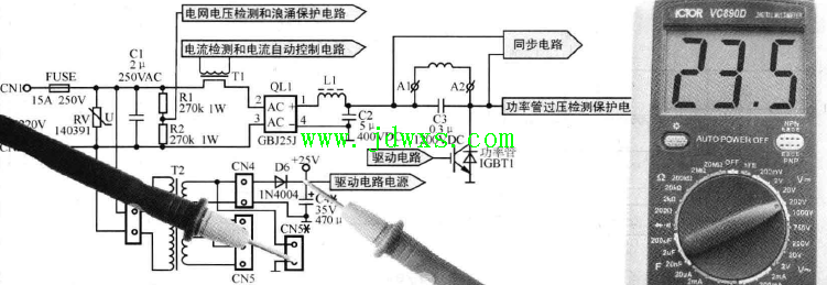

    高压电源电路中的滤波电容异常导致熔断器损坏而引起通电无反应(格兰仕IMPl 系列)/ 故障特征电磁炉接通电源后无任何反应。用户反映该机在通电时突然发生爆炸,并闻到了有塑料烧焦的气味, 而用户家的20A 空气开关居然没有动作。第二章通电无反应的故障检修思路和实修演练634 故障原因分析上述故障表现为表明机内出现严重的爆机故障,估计高压电源电路出现严重的短路现象。如果功率管击穿短路,则必须找到导致功率管损坏的原因,以排除故障隐患。该机因用户烧水导致故障,而电磁炉设计的烧水功能的输出功率往往较大,最终怀疑故障与高压电路有关。
拆机,观察主板上不仅熔断器发黑, 而且5阔的高压滤波电容也像爆米花似的。除此之外未见其他元器件有明显异常。拆下加热线盘, 拔掉主板与控制板间的连接插头CN6. 拆下主板,在路测量整流桥QLl和功率管IGBTl 居然安然无恙, 真有点出乎意料,估计滤波电容烧坏引起熔断器保护。更换滤波电容C2 ( 5μF/400V DC ) 和熔断器后,又在路检查主板未发现其他元器件损坏。为防止压敏电阻失效, 又特意更换一只,并对电网浪涌吸收电容C l ( 2卢/250VAC ) 也进行了开路测量,也没有失效。单独对主板通电,测量高压300V 和低压25V 电压均正常。高压300V 电压的测量方法如图2 -45 所示. 25V 电压的测量方法如图2-46 所示。断电,接通主板与控制板插头CN6. 再次通电,可听到报警声, 表明CPU 的工作条件己经具备,同时测量功率管IGBTl 的栅极也没有电压,表明待机控制正常。断电,并利用灯泡将高压滤波电容两端的电荷放掉, 恢复电磁炉,试机,自检待机,开机加热正常,故障机修到这里,终于修好值得探讨。。专家指导
高压电源中的滤波电容爆炸属于自身质量欠佳,与其他保护电路关系不大。压敏电阻失效时, 有可能引起该电容因过压而击穿。
