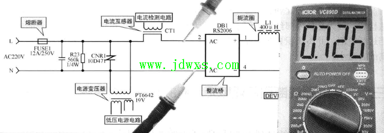

摘要: 、市电输入电路中的压敏电阻异常导致熔断器烧断而引起通电无反应(美的MC-PF18B 型)/ 故障特征电磁炉接通电源后整机无任何反应。用户反映该机在接通电源时,机内发生爆炸,此后便无任何反应。后来得知电网电压过高, ...

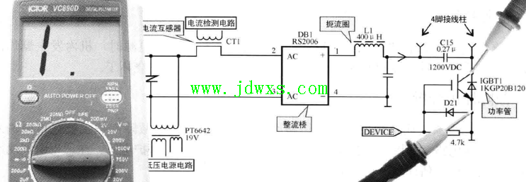

    、市电输入电路中的压敏电阻异常导致熔断器烧断而引起通电无反应(美的MC-PF18B 型)/ 故障特征电磁炉接通电源后整机无任何反应。用户反映该机在接通电源时,机内发生爆炸,此后便无任何反应。后来得知电网电压过高, 附近有几家的电器也烧坏了。4 故障原因分析上述故障表现为表明机内发生严重短路而导致熔断器爆炸。故障部位主要在市电输入电路和高压电源电路(如图2-42 所示) 中。该机设置有完善的保护电路,在通电瞬间功率管一般不会误导通,估计功率管没有击穿。4脚接线柱
4.7k图2 -42 市电输入和高压电源电路段故障实修演练拆机,发现熔断器和压敏电阻已经炸裂,表明压敏电阻为保护电磁炉后级电路和熔断62 电磁炉维修技法大揭秘器一起损坏。拆下加热线盘和电路板,在路检查整流桥DBl 和功率管IGBTl均毫发无损。整流桥DBl 的测量方法如图2-43 所示, IGBTl 的测量方法如图2-44 所示。其中,在整流桥DBl 的交流输入端测得的阻值726Q为低压电源电路中变压器初级绕组的直流电阻。更换压敏电阻和熔断器后, 试机,加热正常,故障机修到这里,终于修好值得探讨。。
图2 -44 IGBTI 的测量方法
如专家指导检修中若一时找不到压敏电阻替换,可以舍弃不用,以达到应急修理的目的。况且,目前大部分家电中已不使用压敏电阻, 但这样做会增大损坏功率管的风险。
