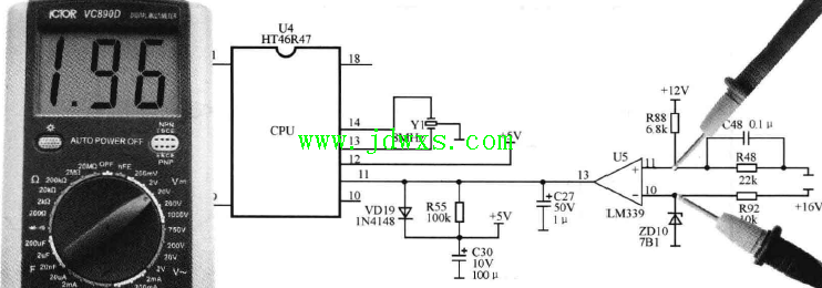

摘要: 尚朋堂SR-11XX 系列电磁炉,系统控制电路中的比较器异常引起通电无反应(尚朋堂SR-11XX 系列)/ 故障特征电磁炉接通电源后没有任何反应,用户反映该机故障前曾出现过几次死机,偶尔也能开机,但这次无论如何操作都无法 ...
    尚朋堂SR-11XX 系列电磁炉,系统控制电路中的比较器异常引起通电无反应(尚朋堂SR-11XX 系列)/ 故障特征电磁炉接通电源后没有任何反应,用户反映该机故障前曾出现过几次死机,偶尔也能开机,但这次无论如何操作都无法开机,而家中其他电器都能正常工作。主ζ 故障原因分析上述故障表现为表明该机没有出现严重短路故障,是因某个元器件性能不良或电路出现接触不良而引起CPU 不能工作。故障实修演练拆下加热线盘,观察机内除灰尘较多外没有发现变形或变色的元器件。通电测量风机插座内有正常的+12V 电压,表明低压电源输出电压正常。查阅资料得知该控制板中的CPU型号为"HT46R轩", 其12 脚为+5V 供电端, 11 脚为复位端, 13 脚和14 脚接时钟晶振, 9脚接地,其余引脚为输入、输出端口。接着,测量CPU 的12 脚+5V 电压也正常,然后测量其11 脚电压微弱,测量方法如图2 -36 所示。于是确定CPU 死机的原因是未得到复位电压。断电, 在电路板上顺着CPU 的11 脚寻找复位电路,发现11 脚与比较器U5 的13 脚相连,感觉电路稍复杂些,为了便于检修,依据电路板绘制一张草图,如图2-37 所示。从图纸上看,参与复位的元器件较多,于是怀疑CPU 的11 脚对地短路,测量结果说明怀疑错误。下一个嫌疑对象就是比较器误动作和负载电阻R55 开路。接着,在路测量电阻R55 阻第二章通电无反应的故障检修思路和实修演练、57值正常。思考:比较器U5 误动作的原因莫非是输入端异常?再次通电,测量比较器U5 的11 脚与10 脚之间有正常的2V 左右电压,表明该比较器的输入端13 反转异常,测量方法如图2-38 所示。更换电压比较器LM339 后再次通电昕到报警声,表明CPU 已经工作。试机,开机加热正常,故障机修到这里,终于修好值得探讨。。
