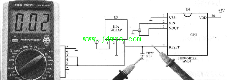

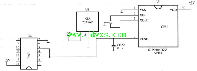

头并对电路板进行清扫。通电,主板上的蜂鸣器没有鸣叫,表明CPU 仍未工作(CPU 工作时通常会昕到报警声)。接着,测量功率驱动板中加热线盘的接线柱TER1 (+300V 电源)与主板中电压比较器LM339 的12 脚(接地端)间有300V 以上的直流电压,表明该电路板已经接通电源。然后,保持黑表笔接地不动,让红表笔触及炉面温度传感器插座中的l 脚有稳定的+5V 左右电压,表明CPU 有+5V 供电。接下来,检查CPU 的复位和时钟电路。由于没有该电磁炉的电路原理图,根据该CPU 的型号"S3P9404DZZ" 查找类似电路资料,得知该CPU 的30 脚为电源端, 1 脚接地, 7 脚为复位端, 2 脚和3 脚接时钟晶振, 其他引脚为输入、输出端口。依据该机的实际电路绘制一张草图(如图2-32 所示)。当通电测量CPU 的7 脚时,发现电压较弱,测量方法如图2-33 所示, 心中不免大喜,庆幸终于找到故障部位,离成功的时刻不远了。于是,怀疑CPU 的7 脚外接的电容CB22 短路, 在路测量CPU 的7 脚对地并没有短路。分析CPU 的7 脚外接两个集成电路U2 和U3 ,估计集成电路U3 起复位作用,但没有输出复位信号,怀疑该复位集成电路U3 损坏,但该集成电路不易购置。经用户同意,只好将该机搁置几天,待购到配件后再进行修理。但在电子配件市场没有找到该配件。转念想到做个复位电路尝试。于是,上网查询该集成电路输出的复位电压为3 .3 V。自己动手设计制造了一个分立型复位电路,如图2-34 所示。
参考其他资料通过适当选择电阻和稳压二极管的参数代替集成电路U3 接入电路中,反复试机,终于在一次试机时主板发出了报警声,终于突破了这道难题。多次试机,加热正常,再也没有出现死机的现象,故障机修到这里,终于修好值得探讨。。
