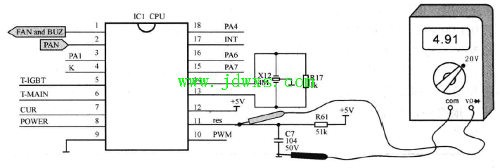

    系统控制电路中的晶振异常引起通电无反应而熔断器正常(TCL 王牌PC20N-A 型电磁炉)/ 故障特征电磁炉接通电源后没有反应,拆机后发现熔断器完好,拆下加热线盘,通电测量主板与显示板插接件中有+5V 电压。主ζ 故障原因分析因主板中己有+5V 电压,则表明系统控制电路没有工作,其原因主要有复位电路失效、晶体异常、CPU 损坏或外围电路对地短路。系统控制电路如图2-29 所示。

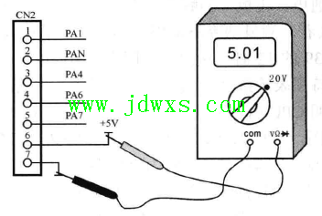

故障实修演练拆下加热线盘,观察到熔断器并未烧断,主板上的元器件也没有变形或变色现象,表明主板上的高压电源电路和市电输入电路没有短路故障。为判断CPU 是否得到电源供应,通电测量主板与控制板间的插座CN2 中的6 脚(+5V 电源)对7 脚(接地)有+5V 电压,表明低压电源电路工作正常,测量方法如图2-30 所示, 于是判断为CPU 死机。断电,拔下控制板与主板间的连接插头,通电,未听到蜂鸣声, 表面CPU 死机并非由控制板引起。接着,测量CPU 的11 脚( 复位端)电压为4.91V , 表明CPU 复位基本正常,测量方法如图2-31 所示。
最后,怀疑晶振损坏,选择频率为4MHz 的三端晶振代换后,通电,可昕到蜂鸣声,表明CPU 此时已经开始工作,原来是晶振损坏。断电后,插上控制板插头,再次通电测试,显示操作均正常。试机,加热正常,故障机修到这里,终于修好值得探讨。。
