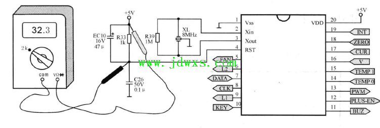

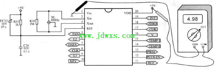

故障实修演练拆机后观察到熔断器良好。拆下加热线盘,通电测量主板上插座CNl 中的6 脚与7 脚间有5V 的直流电压。CPU 的20 脚对地也有正常的+5V 电压(测量方法如图2-26 所示) ,表明CPU 的供电电压正常,故障应在CPU 及其外围电路中。
接着, 测量CPU 的4 脚电压为5V 左右, 将CPU 的4 脚(复位端)对地短路一下,CPU 仍然不能工作, 表明复位电路工作正常。于是怀疑晶振不良,代换晶振( 灿1Hz ) 后,CPU 还是不能工作。随后,断电在路测量CPU 各引脚对地的阻值也未见异常。最后怀疑CPU 损坏, 但因为CPU 难以购置,维修一时陷入困境。不甘心, 死马当活马医, 仔细观察CPU 的复位电路时发现CPU 的复位端4 脚与+5V 电源接一只电解电容ECIO ,难道该电容漏电? 于是, 在路测量电阻R3 3 的阻值〈如图2-27 所示) , 其阻值明显偏小,表明电容ECIO 漏电。拆F 电容ECIO 测量,果然如此。更换电容EC lO 后, 通电可听到蜂鸣声, 面板指示灯也正常指示。
专家指导由于CPU 复位电路中的电容ECIO 漏电,导致电阻R3 3 限流作用丧失,使电容C26 的
充电速度加快,复位作用消失,导致CPU 不能对内部寄存器和计数器清零复位,也无法执行相应功能。检修系统控制电路时,应测量CPU 的三个基本工作条件.由于CPU 所用的时钟晶振不易测量应予以代换。另外,复位电路采用有低电平复位,有时采用高电平复位,在具体操作中应注意区别。
