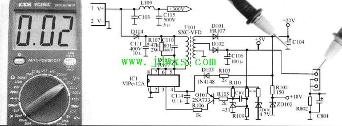

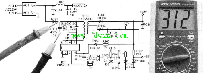

测量开关电源集成电路IC1 的5 脚电压也正常,而3 脚和4 脚却没有电压。断电,为保险起见,再次测量电容C 1l 1 两端300Y 以上的电压, 并用灯泡将其泄放掉。在路测量炉面温度传感器插座中的l脚对地电阻正常,测量风机插座中的各脚对地也无明显短路现象,表明开关电源异常"不是因负载过重造成。
选择数字万用表的二极管挡, 在路测量该电源电路中所有二极管和三极管QI01 的正反向压降均正常, 三端误差放大器431 也无短路的故障。用电阻挡测量该电源电路中所有的电阻也无异常,怀疑集成电路ICl 不工作,将其更换后通电有报警声。测量+ 5Y 和+2 0Y 电压均正常,表明该开关电源电路中的集成电路异常而引起电磁炉不工作。恢复操作面板有正常显示,试机,加热正常,故障机修到这里,终于修好值得探讨。。

该机故障原因为开关电源集成电路VIPer12A 中的振荡电路没有工作,导致开关电源没有输出电压。该集成电路的损坏形式多为击穿, 而不工作的故障比较少见。检测该故障时, 利用电压法可迅速缩小故障范围。用万用表电阻挡在断电状态下测量也路中的电阻前, 应首先放掉电解电容中的储存电荷,以防止人身触电或击坏万用哀。  12 / 2 页
