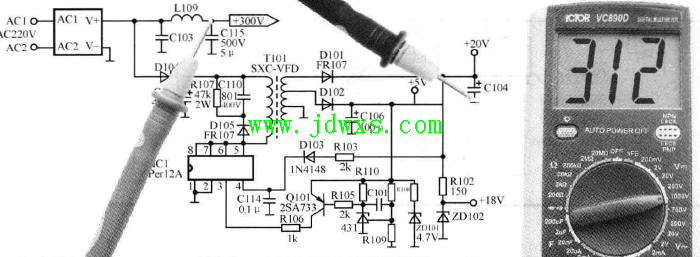

摘要: 低压开关电源电路中的开关集成电路异常,引起通电无反应而熔断器正常(奔腾PC20N 型电磁炉)j 故障特征电磁炉接通电源后无任何反应,用户反映故障发生时没有发现打火、声响或异味等现象,拆机后发现熔断器良好。正故障 ...
    低压开关电源电路中的开关集成电路异常,引起通电无反应而熔断器正常(奔腾PC20N 型电磁炉)j 故障特征电磁炉接通电源后无任何反应,用户反映故障发生时没有发现打火、声响或异味等现象,拆机后发现熔断器良好。正故障原因分析通电无反应且熔断器正常,表明低压电源没有正常工作或系统控制电路因异常而死机。可通过测量低压电源输出的+5V 是否正常来缩小故障范围。若+5V 电压过低或无,则表明低压开关电源电路存在故障;若+5V 电压正常,则表明系统控制电路异常。低压电源电路如图2-21 所示。
故障实修演练拆机观察到熔断器正常,未见其他元器件异常。拆下加热线盘,通电测量主电路板上的交流220Y 电压正常, 高压滤波电容C 1l 5 (5 μF/500Y ) 两端也有正常的+312Y 电压(如图2-22 所示),表明高压电源电路正常。
接着,测量炉面温度传感器插座中的+5Y 电源线对地电压微弱,测量方法如图2-23 所示。然后,测量电容CI04 两端,仍然没有电压。当测量开关电源供电滤波电容C 111 两端时竟有312Y 电压(如图2 -24 所示) , 表明该开关电源没有工作。
