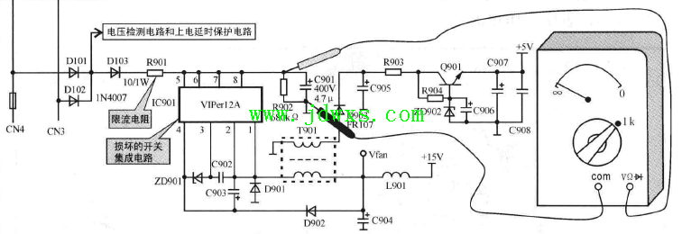

摘要: 低压开关电j原电路中的多个元器件异常,引起通电无反应而熔断器正常(华帝NS22C 型)/ 故障特征接通市电后,电磁炉无任何反应, 拆机发现熔断器正常。4 故障原因分析熔断器没有熔断而电磁炉没有反应,其故障部位只能在 ...
    低压开关电j原电路中的多个元器件异常,引起通电无反应而熔断器正常(华帝NS22C 型)/ 故障特征接通市电后,电磁炉无任何反应, 拆机发现熔断器正常。4 故障原因分析熔断器没有熔断而电磁炉没有反应,其故障部位只能在系统控制电路和低压电源电路中。通过测量+5V 电压是否正常可缩小故障范围。故障实修攘练拆下加热线盘,观察电路板时发现低压开关电源电路中的供电限流电阻R901 严46 电磁炉维修技法大揭秘重变色,开关集成电路IC901 ( VIPer12A ) 的一侧四只引脚全部烧断,电路板也有烧焦的痕迹, 表明开关电源电路存在严重的短路故障。该低压开关电源电路如图2一18所示。拆下开关集成电路VIPer12A 和限流电阻R901 ,在路测量该集成电路周边元器件时,发现整流二极管D901 ( BYV26C ) 击穿(测量方法如图2一19 所示) ,供电滤波电容C901 ( 4 . 7μF/400V ) 也无充放电现象(测量方法如图2-20 所示) , 表明该电容失容。拆下电容C902 和C903 测量正常,为防患未然,索性也将其更换。再检查其他元器件无异常后, 用保险电阻( 10Q/ IW ) 代换R901 , 并更换开关集成电路VIPer12A 、二极管D901 和电容C901 。接通电源未听到爆炸声,测量风机电源插座CN201 的1 脚对地有十15V 电压, 然后测量十5V 电压也正常, 表明开关电源工作正常。插上控制板插头,听到蜂鸣声,并看到指示灯和数码有指示,表明系统控制电路己经工作。试机加热正常,故障机修到这里,终于修好值得探讨。。
由于低压开关电源的工作频率高,会产生较高的反压脉冲,只有确认电源电路中的所有元器件均正常后才可以通电试机,否则会再次损坏集成电路。当再次损坏集成电路时, 应第二章通电无反应的故障检修思路和实修演练、47考虑开关变压器的问题。若一时找不到相同型号的开关变压器,也可以用市售的彩电电源模块进行代换,来进一步确认开关变压器能否工作。实在没有配件,也可以将其改制成变压器降压方式供电。
