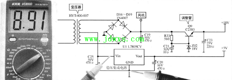

    、低压电源电路中的稳压集成电路异常,引起通电无反应而熔断器正常(小天鹅HY-K20L 型)/ 故障特征通电无反应,拆机后发现熔断器正常。4 故障原因分析该机熔断器正常表明市电输入回路或高压电源电路没有出现严重短路故障,其故障元器件应在低压电源电路或系统控制电路中。4<> 故障实修演练拆下加热线盘,通电测量靠近扼流圈的一只四角接线柱对地(集成电路7805 的散热片)有正常的+3 00V 电压,而测量+5V 稳压集成电路U l 的输出电压仅有零点几伏,测量方法如图2- 16 所示,表明高压电源正常,而低压电源输出的+ 5V 电压异常。接着,测量电压比较器LM339 的3 脚(+18V 电源)对地有18V 左右的电压,表明+18V 供电电压正常,故障部位在+ 5V 电源电路或其负载电路中。测量+5V 稳压集成电路Ul 的输入端电压正常,测量方法如图2- 17 所示。断电测量插座CN2 的各脚(+5V 电源)对地均没有短路现象, 表明+ 5V 电源负载没有短路,故障根源在+5V 稳压集成电路Ul 中。更换该集成电路L 7805 后,试机加热正常,故障机修到这里,终于修好值得探讨。。
伊专家指导当检修;熔断器正常而整机不能工作的故障时,应测量+5V 电压, 可快速确定其故障范围。当+5V 电压不正常时,会造成因CPU 得不到基本电源而无法工作的故障.对电磁炉通电测量也压时,应注意电路板与电网相连, 不能用手直接触摸,应养成羊手执笔的习惯,并做好绝缘措施
