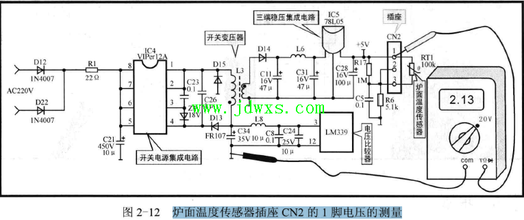

    、低压开关电源中的VIPer12A 异常引起通电无反应(格力GL B/C/D 120V-1203 型)J/ 故障特征电磁炉接通电源后无反应,询问用户得知该机是在烧水时突然出现故障的,并未听到异响也未闻到烧焦的气味。42 电磁炉维修技法大揭私、主ζ 故障原因分析上述故障表现为表明机内没有出现严重短路, 也未发出异响,估计熔断器没有烧断, 可能是CPU 没有工作所致。可通过测量CPU 是否获得+5V 电压来缩小故障范围。若+5V 电压正常,则表明CPU 工作不正常; 若+5V 电压不正常,则表明+5V 电源电路异常。故障实修演练拆机, 观察熔断器正常。拆下加热线盘, 发现主板上有些灰尘, 但没有发现有异常元器件。将主板接通电源,测量炉面温度传感器插座CN2 的l 脚(+5V 电源)电压仅有2.13V 左右,测量方法如图2一12 所示, 表明CPU 没有获得正常稳定的+5V 基本电压。断电, 拔下主板上的风机的插头, 在路测量+18V 电压端(电压比较器LM339 的3 脚)与+5V 电压端(炉面温度传感器插座CN2 的l 脚)的对地(电压比较器LM339 的12 脚)阻值不过小, 表明开关电源的负载不过重。重新通电测量电源集成电路VIPer12A 的8 脚电压为312V (正常),测量方法如图2- 13 所示,则表明开关电源供电正常。不经意间发现该电源集成电路上有一团黑色粒状物质。用表笔轻轻一拨, 竟然是突起的焦炭粉末,表明该集成电路内部异常。拆下该集成电路,接着在路测量周边元器件无异常。更换VIPer12A 后通电, 突然昕到报警声, 表明CPU 己经启动。接着测量+18V 和+5V 电压均正常。试机, 加热正常, 故障机修到这里,终于修好值得探讨。。
专家指导通过测量该机+5V 电压和集成电路故障表现,判断该集成电路内部的稳压电路异常,导致输出电压过低。CPU 因得不到合适的电源供应而无法执行各种功能。
