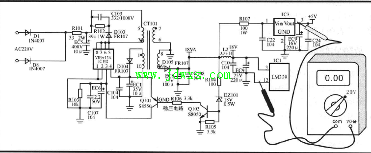

摘要: 低压开关电源集成电路异常而引起通电无反应(华帝HS21Fl型电磁炉)/ 故障特征电磁炉接通电源后无反应,询问用户得知该机是在一次使用中,电网突然停电,待再次来电时,电磁炉便不能使用而出现上述现象。主ζ 故障原因 ...
    低压开关电源集成电路异常而引起通电无反应(华帝HS21Fl型电磁炉)/ 故障特征电磁炉接通电源后无反应,询问用户得知该机是在一次使用中,电网突然停电,待再次来电时,电磁炉便不能使用而出现上述现象。主ζ 故障原因上述故障表现为和用户反映表明机内没有出现爆炸声和异味。通常情况下,熔断器过流烧断时会发出爆炸声。估计该机高压电路没有出现严重短路,怀疑CPU 没有工作。故障实修演练、拆机,发现熔断器果然良好。拆下加热线盘,仔细观察主板未看到异常元器件。接通电源选择数字万用表的直流2 0V 挡,黑表笔搭在电压比较器LM339 的12 脚(接地端),红表笔触在稳压集成电路IC3 的输出端,未测出电压,测量方法如图2- 10 所示,表明低压电源没有输出+5V 电压。接着测量电压比较器LM3 39 的3 脚对地也没有+18V 电压,测量方法如图2-11所示,表明低压电源没有工作。由于手中没有该机电路图,为在检修电源中不遗漏掉每一个环节,应根据实际电路绘制一张草图。拔掉与主板相连接的插头,单独对主板通电,继续测量供电限流保险电阻R101 两端均有正常的300V 以上的电压,表明该开关电源供电正常。断电,再次测量该300V 以上的电压消失,表明该电源能启动,而处于某种保护状态。最后测量+18V 电压整流二极管D105 的负极对地也无短路现象。在路检查该电源也没有明显开路或短路元器件,逐个拆下该电路中的电容,开路测量未见异常。无奈之下更换故障率较高的电源
集成电路VIPer12A 。通电测量+5V 和+18V 电压恢复正常。试机,加热正常,故障机修到这里,终于修好值得探讨。。
专家指导该机开关电源为并联型,集成电路VIPer12A 工作时,其5-8 脚产生的脉冲电压较高。若该集成电路性能稍有异常, 则会出现各种故障,轻则不能工作, 重则出现击穿炸裂。另外, 供也不良, 夫峰吸收电路失效或稳压控制环路失控等,均可导致该集成电路损坏
