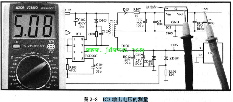

摘要: 、低压开关电源中的电源集成电路异常而引起通电无反应(格兰仕C20-F6B 型)/ 故障特征电磁炉接通电源后无任何反应,询问用户得知,该机在通电时可昕到轻微的爆炸声并闻到焦蝴昧,以后通电则无反应。4 故障原因分析上述 ...
    电磁炉维修

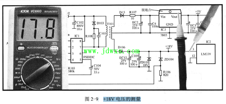

未见明显异常。通电测量高压电源和电阻RI02 一侧均有300V 直流电压。断电,逐个拆下电容CI03 、CI04 和CI07 ,开路测量均正常,然后更换集成电路FSD20C 。通电测量三端稳压集成电路IC3 (7 805) 的输出端C+5V 电压〉与其散热片(接地端)间出现+5V 电压,测量方法如图2-8 所示。接着测量比较器IC2 (LM339) 的3 脚C+18V 供电端)与地间也有正常的+18V 电压,测量方法如图2-9 所示,表明该开关电源已经恢复正常工作。通电试机,加热正常,故障机修到这里,终于修好值得探讨。。

在电磁炉维修中,通过询问用户可得到故障发生时的原始资料,作为查找故障的参考
信息。由于低压电源供电滤波电容C102 不稳定而出现爆炸,引起集成电路FSD20C 和保险
也阻R102 一起损坏。测量+18 V 电压时,红表笔通常应放直在电压比较器的3 脚,黑表笔
应搭在三端稳压集成电路的散热片上.
