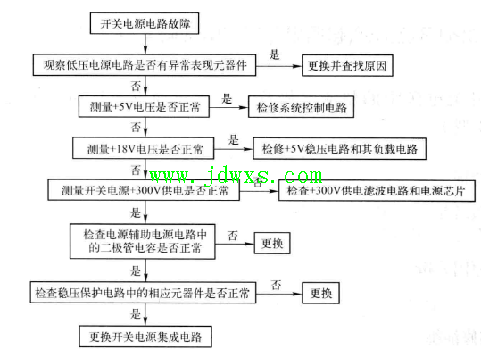

    电磁炉低压电源电路的故障检修思路1 )变压器降压式低压电源的故障检修思路首先测量+18V 和+5V 直流电压是否正常。若两组电压均偏高、偏低或没有,则应检查两组电压的共同部分,即电源变压器、整流滤波电路,更换故障元器件后即可排除故障。若只有+ 5V 电压异常,则只需对+ 5V 稳压电路或+5V 负载电路进行检查,更换故障元器件后即可排除故障。通电无反应,变压器降压式低压电源的故障检修思路如图2-2 所示。2) 开关电源电路的故障检修思路首先观察开关电源电路中有无变形或变色的元器件。若发现集成电路炸裂、限流电阻烧焦,则在将其更换后,还应检查其电源、稳压二极管等周边的电路元器件。在确保无故障元器件后,才可以通电试机, 否则可能会导致集成电路再次损坏。若没有观察到开关电源有异常元器件, JsY通电测量+5V 和+18V 电压是否正常;若两组电压均偏低或没有, 应对开关电源电路中的滤波电容、二极管、稳压二极管等元器件进行细致的检查。若只有+ 5V 电压偏低或没有,可只对+ 5V 稳压电路或其负载电路进行检修,更第二章通屯无反应的故障检修思路和实修演练换故障元器件后即可排除故障。通电无反应,开关电源电路的故障检修思路如图2-3 所示
通电无反应, 开关电源电路的故障检修思路3.
