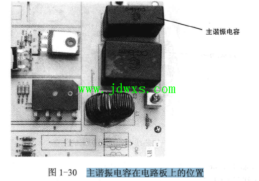

3 . 稳压二极管和三极管稳压二极管和三极管在电路板上的位置如图1 -34 所示。当电源电路中的稳压二极管性能不良时,会造成电源输出电压异常。若在路或开路测量其正反向阻值无异常而怀疑其稳压值改变,则需要对其耐压进行测量。若普通检测人员没有晶体管耐压测试仪或没有掌握其耐压值的检修思路,则需要对其进行代换来验证其稳压值是否正常。在高频放大三极管的高频性能变差并引起放大性能下降时,通过普通的测量工具和方法无法准确判断其是否完全正常,可通过代换法验证其是否损坏。例如,电磁炉中用于驱动放大的推挽对管,若其性能不良或不对称,轻则会造成加热功率异常,重则会造成功率管损坏。4. 开关电源控制集成电路、电压比较器、移位寄存器和CPU 等集成电路开关电源控制集成电路在电路板上的位置如图卜3 5 所示。当电磁炉出现通电无反应且测量主板中无+5 V 和+1 8V 电压,同时检查开关电源电路中的电阻、电容、晶体管又无异常现象且供电正常时,应怀疑开关电源控制集成电路异常,需对其代换试机来验证其是否正常。当电磁炉出现开机不加热或开机加热异常时,若常规可疑元器件均正常,则可对电压比较器LM3 39 进行代换来验证其是否正常。
当电磁炉中数码显示屏显示异常时,若对数码显示屏在路测量正常,且驱动移位寄存器的外围电路工作条件也均正常,则可通过对该移位寄存器进行代换来验证其是否正常。当CPU 工作异常时,若其工作条件均正常,则可选择同型号的CPU 进行代换来验证其是否正常。不过,电磁炉的CPU 代换较为困难,因为型号相同的CPU 在不同批次的电磁炉内使用时,其内部的软件和版本不会相同,所具有的功能也各异,使得CPU 的代换可能性较小,而通过厂家邮购的成本也较高。  123 / 3 页
