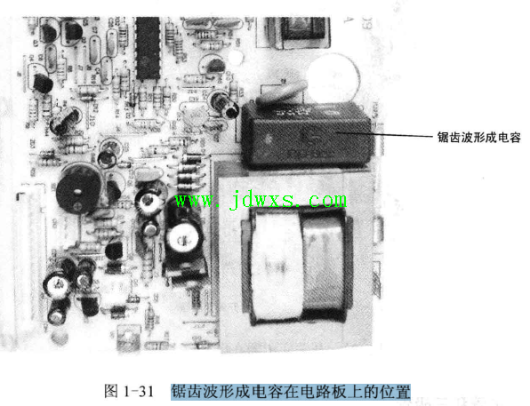

工作在高压、大电流和高频振荡状态的主谐振电容(在电路板上的位置如图卜30 所示),它不仅要求容量合格、绝缘电阻较大、耐压足够高,而且还要求其高频特性好。当该电容的某些参数异常时, 通过开路法不能测量其是否正常,则可用代换法,来证实其性能是否正常。性能异常时,会造成功率管损坏。因此,若怀疑该电容性能异常时,应使用性能稳定可靠、高频特性好的薄膜或玻璃轴电容代换,来判断其是否正常。锯齿i皮形成电容图1 - 31 锯齿波形成电容在电路板上的位置2. 加热线盘和变压器加热线盘在电磁炉上的位置如图1-32 所示。加热线盘工作时的电流大和脉冲电压高,会使每相邻线圈间产生几十伏的脉冲电压。若线圈间绝缘不良, 则易造成臣间短路。同时,加热线盘工作时也会产生同步振动,若其固定不牢,则会造成线圈间摩擦而使绝缘层脱落,并引起臣间短路使电感量下降。当加热线盘的功率消耗过大时,会引起功率管损坏。当加热线盘绝缘导线的绝缘层破损时,会造成品质因数下降,损耗增大,从而增大功率管的承载功率,而普通检修人员通常不具备检修其电感量和品质因数的仪器,但采用代换法检查加热线盘非常方便。当开关变压器输出交流电压偏低,而检查电源中的各个元器件均没有异常时,可代换开关变压器来验证其是否正常。开关变压器在电路板上的位置如图卜33 所示。开关变压器图1 - 33 开关变压器在电路板上的位置
