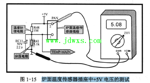

曰②图卜12 +300V 直流电压的测量(3) +18V 电压。当电磁炉出现异常时, 需要对+18V 电压进行测量,测量部位是电压比较器LM339 的3 脚(正电源供电端)和12 脚(接地端) ,测量方法如图1-13 所示。或表测量风机电源插座中的+18V 电源插针和主板中三端稳压集成电路7805 的散热片(接地端),如图1-14 所示。具体测量部位和检测方法的选择可视是否方便而定,如有些机型主板中的三端稳压集成电路不带散热片或散热风机不采用+18V 电源供电等。若测得+ 18V 电压偏高,则应检查低压电源电路:若测得+18V 电压偏低,则应检查低压电源电路,同时也应检查+1 8V 电压负载电路:若测得+ 18V 电压正常,表明+ 18V 电源电路正常,则应检查其他电路。( 4) +5V 电压。当电磁炉出现通电无反应,拆机观察熔断器良好时,需要测量CPU 的+5V 电源是否正常,以缩小故障范围。若测得+5V 电压正常,则表明CPU 电路工作异常:若未测到+5V 电压,则表明低压电源电路没有正常工作。在实际检测中,寻找+ 5V 电压测试点是很重要的,在主板上,炉面温度传感器的插座中有两根插针,其中一根插针上的+5V电压是测试点,测量方法如图卜15 所示。若该插座中未有+5V 电压,可测量+5V 稳压集成电路输出端的+5V 电压测试点,测量方法如图1 一16 所示。若电路中没有+5V 稳压集成电路,则可对CPU 的+5V 电源引脚进行测量,其测量方法如图卜17 所示。或在主板与控制板间的插接件上寻找+5V 电压,测量方法如图卜18 所示。
