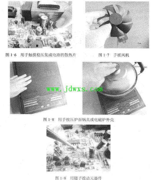

(4) 在得知故障电磁炉经常出现加热中断现象时, 可试机根据中断时出现的故障代码来检修相关电路。若出现功率管过热提示,则应监昕风机运行声音是否正常: 若风机运行声音正常,则应迅速拆机井触摸功率管型散热片是否真的过热, 操作方法如图1 - 10 所示:若散热片确实过热,则应检查功率管过热的原国;若r)J 二牛二干?散热片温度正常,则应检查功率管温度检测电路。
( 5 ) 若得知电磁炉工作噪声过大,而用合适的锅具, 进行试机时噪声消失,则表明所用锅具不合适。三、电压检查法电压检查法是用万用表的电压挡测量电路关键点的电压或信号电压是否正常,来缩小故障范围并判断故障部位的检查方法。电路只有获得合格的供电电压后才能工作,为缩小故8 电磁炉维修技法大揭秘障范围通常需要测量电路之间的信号电压是否正常来判断是哪个电路出现故障。电压检查法是电磁炉检修中常用的方法。1. 在电磁炉检修中需要检查的电压(1)电网(市电)电压。当电磁炉出现通电无反应而熔断器正常,或电磁炉报警提示电网电压异常时,需要测量主板上的市电电压是否正常。测量部位是主板上的电源线插接件,如图1-11 所示。(应特别注意:在测量电磁炉电路的电压时,应拆下加热线盘,但应保持加热线圈中心的炉面温度传感器插头不动即接入电路) 。若测得电网电压正常,则应检查主板电路:若测得电网电压偏低,则应检查电源线或电源插头、插座; 若测得电网电压偏高,则只有等电网电压正常后再使用。
(2) +300V 直流电压。当怀疑高压电源输出的+300V 直流电压偏低时,检测点是加热线盘接+300V 电压的接线柱,测量方法如图卜12 所示。若所测+300V 电压正常,则表明该机的高压电源电路正常;若所测+300V 电压偏低,而输入到主板的市电电压正常,则表明+300V 电源电路中的滤波电容或整流桥异常,滤波电容失容较常见:若测得+3 00V 电压偏高,则表明市电电压偏高,待电网电压正常后可继续使用。
