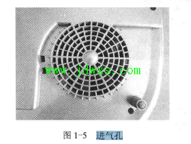

2 . 昕若试机时听到电磁炉噪声较大,表明电磁炉的机械部分出现松动。若昕不到风机运行的声音,则表明风机或其驱动电路工作异常。若试机时听到机内有打火现象,表明机内出现击穿短路故障。若昕不到电磁炉发出的报警声,则表明蜂鸣器电路出现异常。若询问用户得知故障发生时可昕到"叭"的声音,随后通电无反应, 则表明熔断器己烧断或高压电路有严重短路的元器件。
6 电磁炉维修技法大捐秘3. 闻试机时,若闻到机内有烧焦气l床,则表明机内的电阻、电容、感性元器件或半导体元器件损坏。若用户反映电磁炉发生故|璋时可闻到烧焦气|床,则表明机内某个元器件出现过热性损坏。4. 摸当怀疑被测稳压集成电路温度过高时,可在断电状态下,用手触摸稳压集成电路的散热片(如图1 - 6 所示〉。若感觉温升过高,则表明该元器件过流或损耗过大。当用手摇动风机〈如图1 -7 所示)时, 若感觉风机轴承间隙过大,则表明风机损坏,应该更换。当电磁炉噪声过大时,可用手按压锅具或电磁炉外壳(如图1 - 8 所示) , 若噪声减小,则表明锅具太薄、电磁炉外壳固定不牢或电磁炉没有放好等。用慑子拨动元器件(如图1 -9 所示) ,若元器件引脚晃动,则表明引脚焊接不牢。提示: 采用触摸法检查电磁炉时,应注意电磁炉电路与电网没有隔离,属于热地状态, 带电检查时予以注意,以防发生触电事故。5 . 直观检查法的综合应用当接收故障电磁炉时, 应首先询问用户该机的,Itx: I璋现象和使用情况, 具体分析如下。(1)若得知该机故障发生时可听到爆炸声或看到机内发出闪光井闻到难闻气味,则表明机内有严重的短路故障。此H才, 打开机壳可看到:陪断器已经炸裂或发黑,有时可看到某只电容出现炸裂等现象。(2) 在得知该机通电无反应,故障发生时没有任何声、光异常现象时,可打开机壳,若看到熔断器正常,则表明故障在低压电源I-l!路或系统控制电路中;若看到低压开关电源电路中的限流电阻烧焦,贝IJ 表明快I b!, 源I l!路出现短路~皮障; 若右到机内电路板较脏,则表明该机故障有可能与元器件氧化、线路漏1-1:1, 或腐蚀有关。(3)在得知电磁炉开机不加热H才, 司通电观察i亥机街机11才是否正常、显示屏是否出现故障代码或故障提示等; 若出现祖度传感器异常战| 璋代间, 则应对温度检测电路进行检修。若故障代码提示电网电压异常,则可实测电网电压; 若训得电网电压正常,则应对电磁炉的电网电压检测电路进行检修。若故障代码提示检测不到锅具,则应在检锅时观察电流表指示是否出现合格的检锅电流来划分故障范围。
