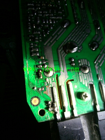

美的电磁炉RK2121开机工作2分钟显示E4的维修
2023-5-14 11:46| 发布者: 开心| 查看: 39| 评论: 0
摘要: 美的电磁炉RK2121开机工作2分钟显示E4;关机再开机也是一样工作2分钟就显示E4。分析与维修:没有拆机之前初步判断是两只热敏电阻其中有一只出了问题,拆机查两只热敏电阻是正常的,查5V、18V也是正常的,再查大阻直 ...
    美的电磁炉RK2121开机工作2分钟显示E4;关机再开机也是一样工作2分钟就显示E4。分析与维修:没有拆机之前初步判断是两只热敏电阻其中有一只出了问题,拆机查两只热敏电阻是正常的,查5V、18V也是正常的,再查大阻直电阻也是正常的,这时候不知怎样维修,后以为主控IC有问题,想一想能开机能控制操作能加热,最后还是查两只热敏电阻回路电路,这一查才发现功率管旁边这只热敏电阻到主控lC之间的线路开路,后找一根线联接上故障机修到这里,终于修好值得探讨。。
