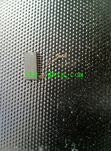

摘要: 美的c21-sk2105电磁炉上电滴一声,全部按健没反应,拆机查5ⅴ.18v正常,查开机按健正常,直接怀疑面板驱动IC不正常,这机驱动IC是用的SM1668.找一块驱动IC:SM1668换上,电磁炉工作全部正常。这机用户可能一直插没断 ...
    美的c21-sk2105电磁炉
这机用户可能一直插没断电,一直在待机状态,有可能引发IC漏电,引发故障
