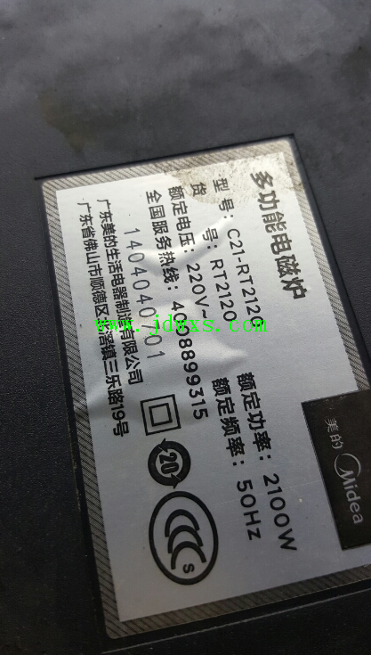

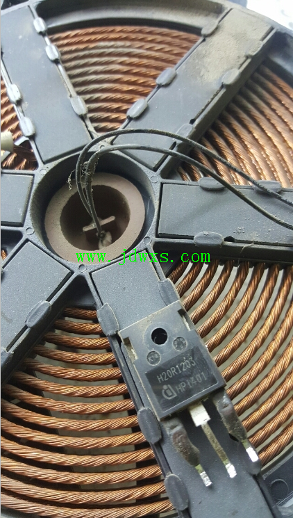

    美的磁炉C21-RT2120不检锅故障的维修
奇葩的不检锅故障分析与维修:美的磁炉相信很多维修部都会备几片5针和11针主板吧,有顾客送修报价合适留机百分之百修好,今天有顾客送个机子不检锅报价后下午来取机,不用提示电阻电容查一下好的没坏,干脆换个板子算了工钱比板还贵,拉出配件盒才知道用完了,只能查下去,清理下线路不油漏电可能很小,突然想起几个月前也有台这机故障查到没办法只能换场效应管好了,再试试这个小机率果然好了,因为机率小所以在这帮大家提个醒。
