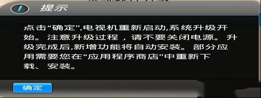

3.4)在升级文件验证过程中,不需要做任何操作,等到验证到100%后,会弹出如图3-2的提示:
图3-2 升级文件验证成功
3.5)点击确定后,进入到本地升级过程,系统“系统自动重启”

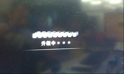

3.6)系统启动后,进入到本地版本升级过程如图3-3,升级过程中,请不要做任何操作。
图3-3系统升级过程
3.7)系统升级成功后,系统自动重启。
3.8)系统重启后,可进入系统设置-》系统信息,与版本信息提供的信息是否一致。

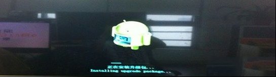

5.7)按TV的面板开关键不放,观察指示灯的显示,带U盘指示灯快闪后或TV指示灯快闪后,松开开关键,进入到强制升级页面(如图5-1)
图5-1 强制升级页面
5.8)等待强制升级完成后,系统会自动重启(升级过程中不要做任何操作,保持电源的连通性)
5.9)重启后,进入系统设置,查看升级的信息是否与版本的信息一致。
