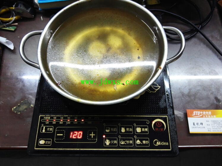

美的C20-SK2002电磁炉不通电的维修
2023-5-14 11:46| 发布者: 开心| 查看: 26| 评论: 0
摘要: 美的C20-SK2002电磁炉不通电的维修故障表现为:不通电分析与维修:打开后盖检查,发现保险管没有烧断,说明内部无严重短路,而电源IC用的是SM7022C,在路测量没有发现异常,由于该电源外围元件少,故怀疑IC内部不良引起 ...

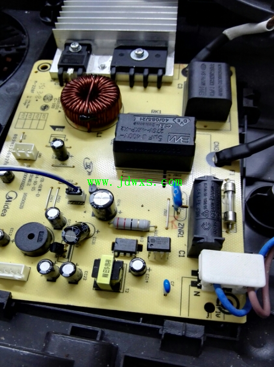

故障表现为:不通电分析与维修:打开后盖检查,发现保险管没有烧断,说明内部无严重短路,而电源IC用的是SM7022C,在路测量没有发现异常,由于该电源外围元件少,故怀疑IC内部不良引起,可惜手头并无此件,上网查询得知可用VAPER22A直接代换,取一新件换之试机一切正常。
