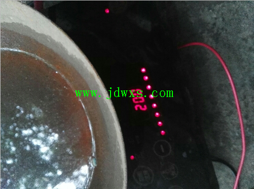

美的电磁炉RT2122断续加热并间断报警声的维修
2023-5-14 11:46| 发布者: 开心| 查看: 37| 评论: 0
摘要: 美的电磁炉RT2122断续加热并间断报警声的维修故障表现为:加热断续不显示故障代码,有报警间断声音分析与维修:拆机检查电阻电容,没有发现问题,于是想到功率调节电位器有问题也会出现间断加热,控制不到功率大小工作 ...

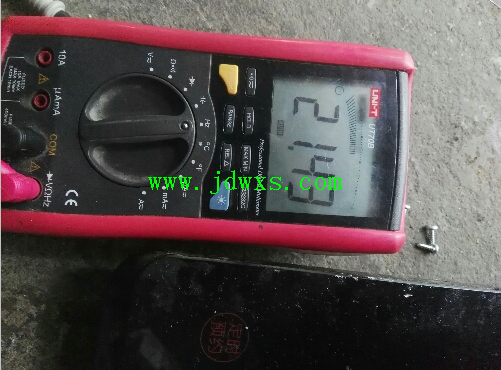

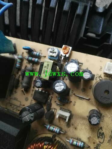

    美的电磁炉RT2122断续加热并间断报警声的维修故障表现为:加热断续不显示故障代码,有报警间断声音分析与维修:拆机检查电阻电容,没有发现问题,于是想到功率调节电位器有问题也会出现间断加热,控制不到功率大小工作下就保护,于是拆开可调,果然变大了,到9.8K上面标500欧,找了个500可调装机完美修复。频率工作在20多KHZ正常了。
