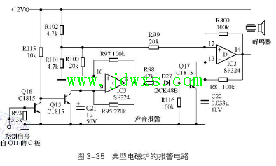

图3-34 电磁炉的锅质检测电路输出信号有变化, 就会引起⑤脚输入的电压发生变化。如果⑤脚的输入电压低于④脚, 那么电压比较器SF339 ②脚的输出电压就是高电平: 如果⑤脚的电压升高超过了④脚的电压,那么SF339 ②脚的输出电压就会变成低电平。因此,如果SF339 ②脚输出的电压发生变化,就表明被检测的物质发生变化。锅质检测电路输出的信号经过晶体管QI0, 会将变化的信号放大, 然后用放大的信号去控制锯齿波振荡电路, 这就是这种电压比较器(锅质检测电路)的工作过程。2. 报警电路图3 -35 所示为典型电磁炉的报警电路。电磁炉在启动、停机或者保护状态下,为了提示用户, 就要使蜂鸣器发出声响。

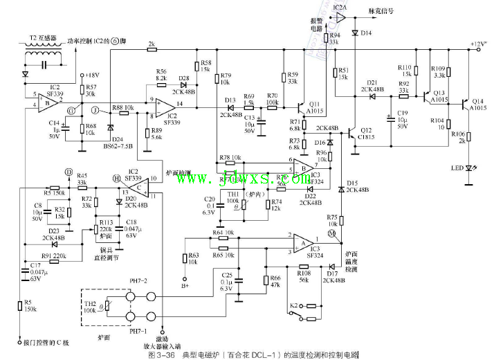

图3-35 典型电磁炉的报警电路该电路采用了一个电压比较器SF324 , 它实际上是一个运算放大器。这个运算放大器根据⑨、⑩脚输入信号电平的高低变化, 决定其③脚输出的信号的变化。12V 电压经过引线加到蜂鸣器的一端, 蜂鸣器的另一端接在运算放大器SF324 ( D ) 的⑩脚。由于蜂鸣器的一端电压是12V , 若其另一端电压低于12V , 在蜂鸣器里就会产生电流,这样就会使蜂鸣器发出声响。如果运算放大器SF324 ( D ) 输出的是脉冲信号, 蜂鸣器同样会发声, 并且音调会发生变化, 这就是蜂鸣器的驱动方式。蜂鸣器什么时候发声, 什么时候不发声, 主要是靠控制电路控制的。比如微处理器电路检测到过热、过压等情况或者改换工作状态的时候, 就会产生一个控制信号。该控制信号送入Q16 反向控制晶体管。如果送入Q16 的控制信号是高电平, 晶体管Q16 就会导通, Q16导通后, 晶体管集电极就会接地, 同时晶体管Q15 的基板也随之接地, 晶体管Q15 截止: 反之, 晶体管Q16 截止, 晶体管Q15 就会导通。晶体管Q15 导通后, 运算放大器SF324 (C)的⑨脚就变成了低电压。如果晶体管Q15 截止, 运算放大器SF324 ( C ) 的⑨脚就呈高电压。运算放大器SF324 ( C ) ⑩脚的电压是电源经过分压电路送来的, 这个电压是不变的。所以,控制信号的电压送到SF324 ( C ) 的⑨脚, ⑨脚电平的高低就会改变运算放大器SF324 ( C)的输出, 运算放大器SF324 ( C ) 的输出又控制晶体管Q17。若运算放大器SF324 ( C ) 输出的是高电平, 晶体管Q17 就会导通, 运算放大器SF324 ( D ) 的⑩脚会变成低电平。若晶体管Q17 截止, 运算放大器SF324 ( D ) 的⑩脚就会变成高电平。若⑩脚的电平高于⑨脚, 运算放大器SF324⑩脚的电压就会下降, 这时候蜂鸣器就会发声。所以, 通过对电压的检测就会检测出是否有故障, 即如果该发声的时候蜂鸣器不响, 就应该检测运算放大器⑩脚的电压以及晶体管Q17 。运算放大器C 、D 都集成在SF324 里面, 当蜂鸣器不报警时就应该检测SF324 , 重点检测输出端。如果③ 、⑩脚的输出不正常, 可以先检测SF324 电源供电是否正常。因为供电不正常, 就不能使运算放大器正常工作。如果电压正常, 输出又不对, 那么就表明运算放大器SF324 损坏, 需要更换。3.4.6 典型电磁炉的温度检测和控制电路图3-36 所示为典型电磁炉( 百合花DCL-l )的温度检测和|控制电路。温度传感器TH2 是用于检测加热线圈温度的, 它是一种负温度系数的温度传感器, 即温度升高时. TH2 的电阻值会减小, 反之则会升高。温度传感器TH2 和电阻R63 、R64 组成分压电路, 电源经过电阻R63 、R64 与温度传感器TH2 串联接地。如果温度上升, 温度传感器TH2 的阻值会减小, 比较器A 的②脚的电压就会降低。在设计电路时, 使得比较器A 的②脚的电压高于③脚的电压, 这样就会使比较器A 的①脚输出高电平。通过二极管D15 , 控制晶体管Q12 的基极。当温度上升时, 使晶体管Q12 基极的电压上升到高电平, Q12 导通,切断脉宽调制信号的输出, 进行自动保护。在初始设计时, ③脚的电压是低于②脚的。由于温度升高, ②脚的电压下降, 当下降到低于③脚的电压时, ①脚的电压就会变成高电平。所产生的高电平就会使二极管D15 导通,正电压就加到晶体管Q12 的基极。晶体管Q12 是一个NPN 型的晶体管, 如果其基极加的电压是正的1 晶体管就会导通。导通后, 晶体管Q12 集电极的电压就会下降, 从而使二极管D14 导通。脉宽诩制信号就会通过晶体管Q12 接地, 信号也就送不到输出端了, 从而实现了电路的保护d 1 也就是说, 当炉盘温度上升到一定程度(超出额定值〉时, 脉宽调制信号就没有了, 整机便停止工作。与此同时, 晶体管Qll 的集电极会产生一个高电平信号并送到报警电路, 使报警电路的蜂鸣器发出声响, 提醒用户现在电磁炉内部过热, 需要等电磁炉内部的温度降下来以后才能再继续使用。在门控管集电极的附近(炉内〉还设有一个温度传感器TH l, 它的特性和加热线圈的温度传感器( TH2 ) 相同, 控制原理也基本相同。当温度上升到一定程度(超出额定值〉时,其电阻值就会下降, 比较器B 的⑥脚的电压就会降低。当⑥脚的电压低于⑤脚的电压时, 比较器B 的⑦脚就会输出高电平, 同样会使晶体管Q12 导通。也就是说, 炉盘检测的控制信号和炉内检测的控制信号中只要有一个信号是高电平, 就会使晶体管Q12 导通, 切断门控管的脉冲, 电磁炉自动停机进入保护状态。下面再介绍一种采用微处理器控制的电磁炉。图3-37 所示是九阳门rC-22F 电磁炉的微处理器电路。该微处理器的型号是TMP87PH46N , 这种电磁炉微处理器的引脚数比较多, 其功能也比较强。从电路结构上可以看出, 微处理器的@脚为电源供电端, 符号为VDD 。⑩脚是复位信号的输入端。⑩、⑧脚外接晶体振荡器(简称晶振) , 为微处理器提供时钟振荡信号。AINO"'-'MN3 f③~③脚〉是传感信号的输入端, 其中⑧脚是灶面温度检测输入端, 炉盘温度过高时便会给微处理器的@脚送入一个信号, ③脚收到检测信号以后, 就会使整机处于待机状态。③脚是门控管的温度检测端, 门控管的温度过高时, 也会使整机进入保护状态。③脚是整机的电流检测端, 主要用于门控管的电流检测, 即加热线圈的电流检测。一般微处理器具有一定的自动调节功能, 如果检测的电流过大, 超过自动调节范围后就会进入自我保护状态。@脚是交流220V 电压的检测端, 交流电压过高或过低都会将传感信号送入微处理器的⑧脚, 如果电压超过250V 时, 整机就会进行保护: 电压低于1ωv 时, 整机也会进行保护。另外, ②脚接收温度传感器传来的信号, @脚是锅质信号检测端, 微处理器可根据送来的锅质检测信号(锅的厚薄、大小等)自动地对功率进行调整。微处理器的⑥脚是脉宽调制信号的输出端, 由于这种微处理器本身就能产生脉宽调制信号, 所以就不用单独制作一个脉宽信号调制电路了。如果③~⑧及@脚的检测信号失常, 微处理器内部就可以将脉宽调制信号关断, 或者在微处理器内部对脉宽调制信号的宽度进行调整, 进行功率设置。这些过程都可以在这个微处理器内部完成。微处理器的@脚是开/关机的输出信号端, 它直接输出整个电磁炉的开/关信号, 也可以通过对③脚输出信号的控制实现对整机的保护。

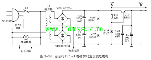

图3 -36 典型电磁炉(百合花DC L- 1 )的温度检测和控制电路3.4.7 典型电磁炉的直流供电电路图3-38 所示为典型电磁炉( 百合花DCL-l )的直流供电电路。交流220V 电压经过保险丝Sl 以后, 有一路直接去主电路, 为加热线圈和门控管供电。在这个电路中, 散热风扇是采用交流220V 电压供电的。散热风扇不受任何其他电路控制,只要接通220V 电源, 散热风扇就会旋转进行散热。变压器T3 的主要作用是产生低压。交流220V 电压进入变压器T3 的初级线圈, 它的次级有两组线图分别输出两组9V 电压。两组9V 电压分别经过两组桥式整流电路, 最后进行叠加, 形成18V 电压并加到调整管VT9 的集电极, VT9 的发射极输出稳压后的12V 电压。VT9实际上是一个射极输出器, 射极的输出跟随基极电压的变化。在VT9 的基极上设有一个稳

图3 -3 8 百合花DCL- l 电磁炉的直流供电电路压二极管VD5 , 基极被稳定在12V 电压上, 射极的输出也就被稳定在12V 上。VT9 的发射极按有两个电容C24 和C9 , 它们起平滑滤波的作用(其中, 10mFC9 主要是对低频噪波进行滤除, 0.1mFC24 主要是对高频噪波进行滤除) , 使输出电压的波纹大大降低。下面介绍另一种常见的低压供电电路, 如图3- 39所示。
