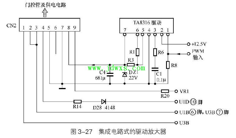

一般来讲, 功率输出和放大电路会做成一个独立的电路单元, 它上面很多元件的功率都是比较大的。这个电路所需要的驱动信号以及控制信号, 都是通过一个插件CNOOl 与检测和控制电路相连。连接点的标记和连接点的功能是检修时所要参考的重要参数和依据。比如, ⑥脚的信号是来自脉宽调制信号产生电路的, 若⑥脚有信号而电磁炉不工作不发热, 很可能就是功率驱动电路或门控管损坏。若⑥脚没有信号, 就不是这块电路损坏, 而要检查脉冲信号产生电路是否有信号送到这里, 或这个插件是否连接好了。这些都是在检修当中需要注意的。另外,对整个电路的直流供电进行检查也非常重要。因为晶体管的工作必须由电源给它提供能量, 即晶体管的每一个极都有一定的直流偏压, 如果没有直流偏压, 晶体管就不会工作。值得说明的是, 在该电路中这个功率放大器是由一个个元器件组成的,所以也被称为分立元件式的驱动放大器。此外,还有一种功率放大器是将这些元器件都制作在一个集成电路里面, 这就形成了集成电路式的驱动放大器。与分立元件式的驱动放大器相比, 集成电路式的驱动放大器的安装和维修比较方便, 芯片里面的元器件损坏后用不着一个一个地更换,发现问题整体更换即可。分立元件式驱动放大器如果有损坏, 就得一个一个元器件进行检查。通过对每一个晶体管三个引脚的电压进行检测并同标准值进行对照, 这样可确定是晶体管本身有问题,还是偏置电阻和外围元器件有问题。图3-27 所示为集成电路式的驱动放大器。TA8316 是驱动集成电路, 将功率放大器制作在集成电路里, 这样便大大简化了电路。TA8316 的②脚是电源供电端, ①脚是脉宽调制( PWM )信号的输入端。脉宽调制信号经过①脚送入以后, 在TA8316 里面进行放大, 放大后由⑦脚输出。⑦脚输出的信号经过插件α2 直接送到了门控管的控制极,控制门控管的导通或截止。插件CN2 的①、②、③脚都是电压检测信号输出端, ⑨脚是电流检测信号输出端, 通过插件CN2 将功率器件上的检测信号送到控制电路板上。在发生故障或有问题时, 可以通过对这些引脚的检测来进行判别。在检测时要注意安全, 因为插件的接地端有时候可能带有高压。

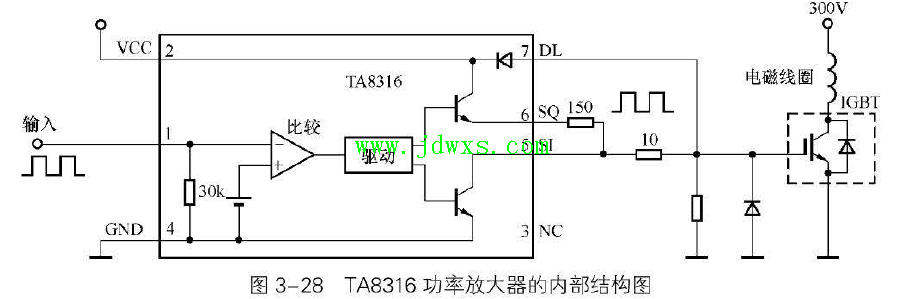

图3-27 集成电路式的驱动放大器如图3-28 为TA8316 功率放大器的内部结构图。由脉冲信号产生电路送来的脉宽调制信号从①脚送到TA8316 的内部, 脉宽调制信号经过一个比较电路和驱动电路后得以放大, 以便对两个输出晶体管进行驱动。功率放大后的脉宽调制信号输出后送往门控管。集成电路TA8316 的④脚是接地端, ②脚为电源供电端, 放大后的脉宽调制信号从⑤脚输出, 经过一个10W 的限流电阻进行限流, 然后将信号送到门控管的控制极(栅极) , 驱动门控管使其工作在高频脉冲状态。当门控管工作以后, 加热线圈便开始加热, 如果驱动集成电路没有输出,门控管就不工作, 整机便处于停机状态。

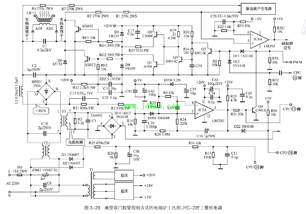

图3-28 TA8316 功率放大器的内部结构图2. 采用双门控管控制方式的电磁炉整机电路图3 -29 所示为典型双门控管控制方式的电磁炉(九阳NC-22F ) 整机电路。可以看出, L 、N 两个点是交流220V 电压的输入端。交流220V 电压送入后会经过一个滤波电容和一个过压保护电阻, 然后再经过变压器Tl 产生电磁炉工作所需的+20V 、+24V 和+5V 直流供电电压, 主要为检测控制的晶体管、集成电路、控制电路等部分提供低压电源。同时, 交流220V 电压经互感滤波器U 滤除干扰和脉冲成分后, 加到桥式整流电路BPOOl的B 、D 两端, 经过整流以后, 输出300V 的直流电压。在电路图中可以看到, 桥式整流电路里有一个二极管的标记。根据规定, 二极管朝向哪个方向, 哪个方向的输出就是正极性,所以该桥式整流电路的C 端输出的是+300V 电压, A 端为接地端。由于桥式整流电路输出的+300V 直流电压中含有比较高的脉动成分, 因此, +300V 直流电压从桥式整流电路的C 端输出后, 经过由滤波电感Ll 和i 滤波电容C2 组成的LC 谐振回路进行平滑处理, 然后再加到电磁炉的加热线圈(炉盘线圈)上。炉盘线圈的一端接门控管的集电极, 另一端并联一个高压高频的谐振电容Cl 。电容Cl 和加热线圈产生高频谐振, 以便使加热线圈产生比较强的磁力线, 使铁质炊具产生涡流发热。这台电磁炉是采用双门控管进行控制的。也就是说, 加热线圈的导通或截止是由门控管IGBl 和IGB2 一起控制的。两个门控管的基极受驱动放大器的控制。驱动放大器的作用就是将脉宽调制信号放大到足以能够驱动门控管工作所需要的电流水平。脉宽调制信号产生电路(脉冲信号产生电路)产生的脉宽调制信号首先送到晶体管Q7 的基极, Q7 将脉宽调制信号放大以后加到Q3 的基极, 然后经Q3 放大去驱动Q9 和Ql 两个互补对称的晶体管。其中。是NPN 型的晶体管, Ql 是PNP 型的晶体管。如果。集电极输出的脉宽调制信号为正半用, 则晶体管Q9 导通; 如果是脉宽调制信号的负半用, 则晶体管Ql 导通。所以一个脉冲信号送过来, 晶体管Q9 和Ql 分别工作在正半周和负半周, 这样就可以实现交替控制。即当晶体管Q9 工作日才, 放大后的脉宽调制信号通过电阻R27 驱动门控管IGBTl 工作当晶体管Ql 工作时, 门控管IGBT2 工作, 这就使得在一个周期里两个门控管可以交替地工作。
图3-29 典型双门控管控制方式的电磁炉(九阳JYC-22F) 整机电路
