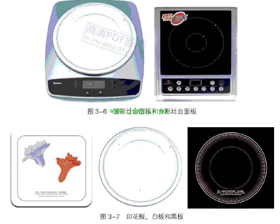

图3-5典型电磁炉的外形结构图1.灶台面极电磁炉的灶台面板多采用高强度、耐冲击、耐高温的陶瓷或石英微晶材料制成,其特点是在加热状态下热膨胀系数小,可径向传热,耐高温。从外形上看,电磁炉灶台面板多为圆形和方形两种,具体效果如图3-6所示。电磁炉灶台面板主要有印花板、臼板和黑板,具体效果如图3-7所示。

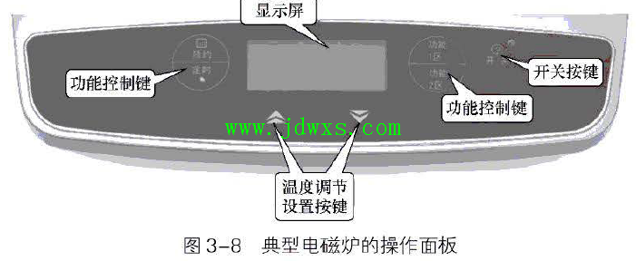

图3-7印花板、白板和黑板通常,印花板和臼板多为陶瓷板,这种材质的耐热性能好,导热能力强且坚固耐用。而采用微晶技术制造的灶台面板多以黑色为主,这种微晶板与陶瓷板相比,导热能力更强,耐热性能更好,更加坚固,能抵抗尖锐器具的机械冲击,而且不易发黄或褪色,但其成本也比陶瓷板高。2.操作面板图3-8所示为典型电磁炉的操作面板。在操作面板上一般都设有开关按键、温度调节设置按键以及显示屏和其他功能控制键。

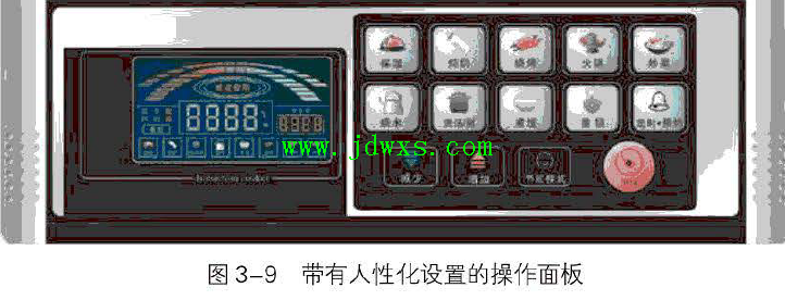

图3-8典型电磁炉的操作面板用户可以通过这些按键来实现对电磁炉工作的控制。操作面板上的显示屏可以显示出电磁炉的工作状态(值得注意的是显示屏一般只在中、高档电磁炉中可以看到,而低档的电磁炉无显示屏)。通常,显示屏可以分为荧光彩色显示方式、液晶显示方式和数码显示方式三种。除了可以显示工作状态外,显示屏在电磁炉发生故障时可作为故障代码的显示窗口,提示用户当前电磁炉可能出现的故障原因,以便于进一步检查。此外,为了适应人们生活的需要,很多电磁炉都增添了许多人性化设计,如定时关机、烹调模式设置等(如图3-9所示),用户可以很方便地设置电磁炉的工作状态。

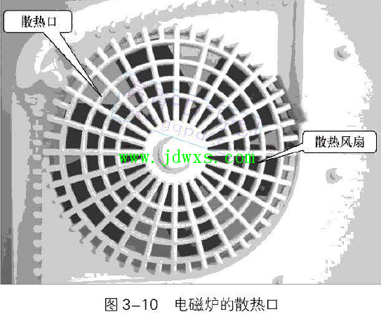

图3-9带有人性化设置的操作面板3.散热口将电磁炉翻转过来,可以看到在电磁炉的背部有一块栅格式区域,从这里可以看到电磁炉内的风扇散热组件,如图3-10所示。在工作日才,电磁炉内的热量可以在散热风扇的作用下由散热口及时排出,以利于电磁炉正常工作。

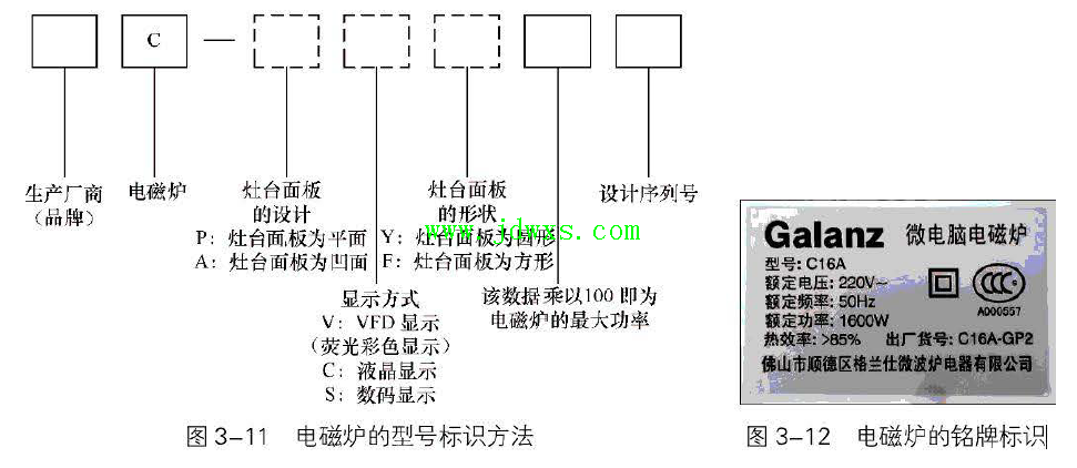

图3-10电磁炉的散热口4.铭牌标识电磁炉的铭牌清楚地标识出了电磁炉的品牌、型号、功率、产地等产品信息。图3-11所示为电磁炉的型号标识方法。例如,从图3-12所示的铭牌标识上可以看出,该电磁炉的品牌为Galanz微电脑电磁炉,它的型号标识为C16A。其中,"C"是电磁炉的代号;"16"乘以100就是这台电磁炉的最大功率,即1600W;uA"则为该电磁炉的设计序列号。又如,某美的电磁炉的型号为MC-PF16a,其中"p"表示该电磁炉的灶台面板为平面,"F"表示灶台面板的形状为方形,"16"表示该电磁炉的最大功率为1600W。
图3-11电磁炉的型号标识方法  图3-12电磁炉的铭牌标识
