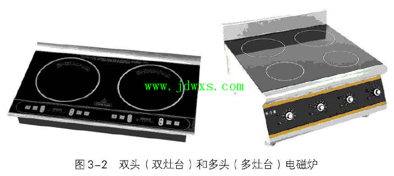

    电磁炉的种类电磁炉是一种利用电磁感应涡流加热原理进行加热的电热炊具,利用它可以进行煎、炒、蒸、煮等各种烹调操作,使用非常方便。随着生活水平的提高和技术的不断发展,电磁炉受到了越来越多家庭的青睐。1.按样式分类目前,为了满足不同家庭的需要,电磁炉的形态也越来越多样,主要可以分为台式电磁炉和嵌入式电磁炉。图3-1所示为台式电磁炉的实物外形,这种电磁炉是目前应用最广的电磁炉,它具有摆放方便、可移动性强等特点。随着电磁炉使用率的提高,除单头(单灶台)台式电磁炉外,双头(双灶台)和多头(多灶台)电磁炉也逐渐增多。

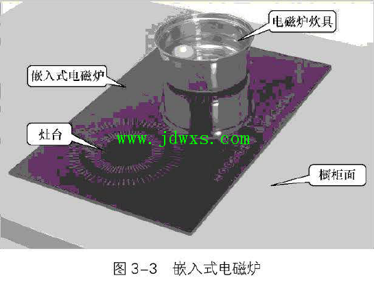

图3-2所示为双头(双灶台)和多头(多灶台)电磁炉的实物外形。图3-3所示为嵌入式电磁炉的实物外形,这种电磁炉通常采用嵌入的方式安装在橱柜面内,使电磁炉的灶台与橱柜面成一个平面,使得厨房整体更加美观。

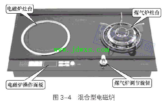

图3-3嵌入式电磁炉为了适应家庭厨房多样性的需求,许多电磁炉生产厂商还推出了电磁炉与煤气灶合二为一的混合型电磁炉,即将电磁炉与煤气灶制成一体,一边是电磁炉灶台,一边是煤气炉灶台,具体效果如图3-4所示。
