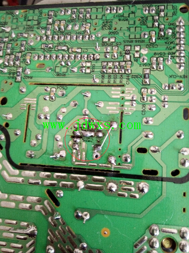

九阳电磁炉副电源OB2226AP不工作的维修
2023-5-14 11:45| 发布者: 开心| 查看: 25| 评论: 0
摘要: 九阳电磁炉副电源OB2226AP不工作的维修拆机测R501电阻开路,OB2226AP击穿,手上无此电源模块决定用VlPer12A代换,因12A与OB2226AP不同需要技改,需要元件有一个104电容一个18V稳压二极管和12A一片,把5678脚相连,1 ...
    九阳电磁炉副电源OB2226AP不工作的维修拆机测R501电阻开路,OB2226AP击穿,手上无此电源模块决定用VlPer12A代换,因12A与OB2226AP不同需要技改,需要元件有一个104电容一个18V稳压二极管和12A一片,把5678脚相连,1 、 2脚相连与3脚并联104瓷片电容3脚和4脚接18V稳压管,正接3脚负接4脚,4脚用导线和整机的负极相连,把C501  C515电容去掉,C515短接,再把R501、 R502去掉,装机试机正常,
