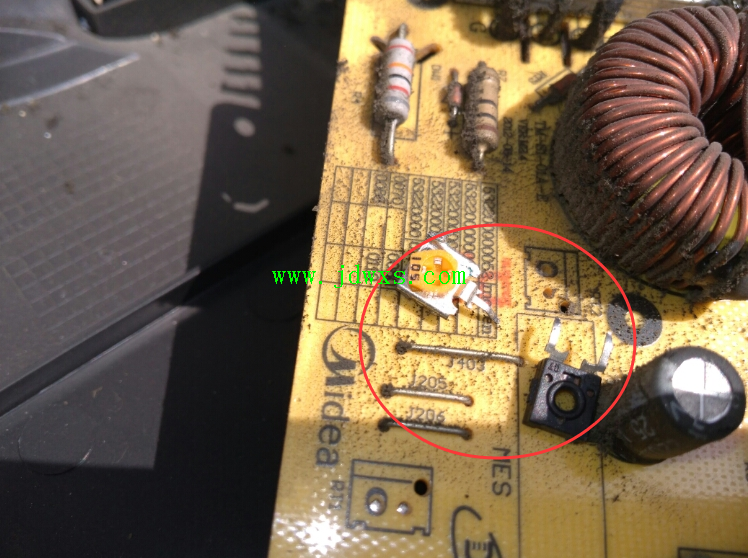

摘要: 美的电磁炉故障表现为:不加热,分析与维修:更换可调电阻501改成220电阻
