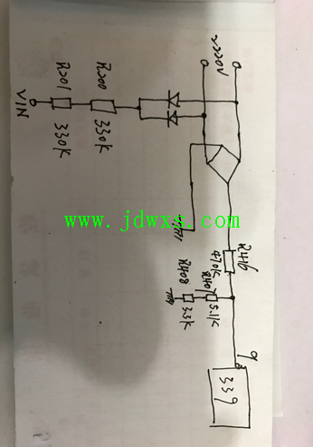

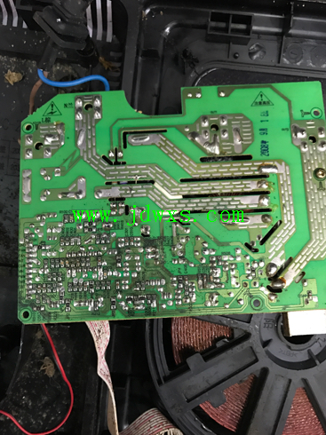

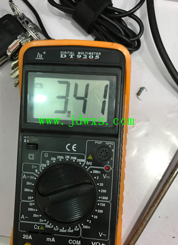

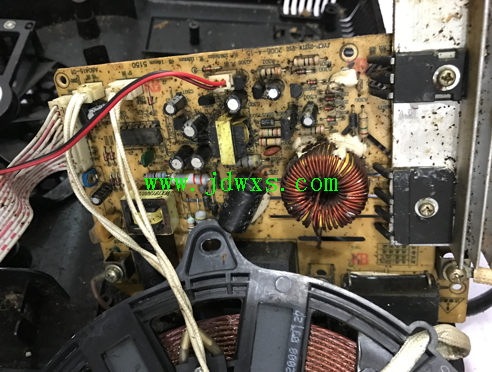

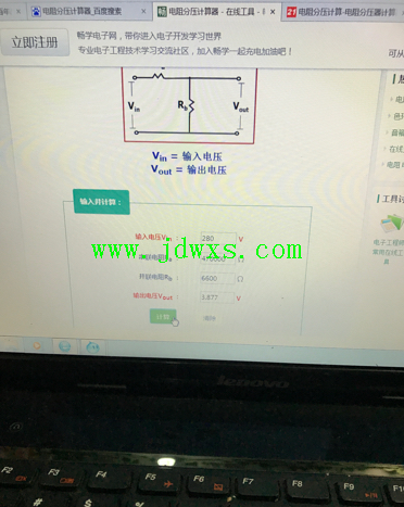

    九阳JYC21CS11故障表现为:开机报错E4.利用电阻分压计算器快速计算关键电压,大大缩短维修时间。分析与维修:上网查得该机E4为欠压保护,果断测量300V未见异常,于是顺着300V查得进去339的取样电压是由470K和2只3.3K电阻分压所得,利用电阻分压计算器计算出该点电压为4.016.果断测量该脚,居然未见异常,那么问题肯定不在这了!翻过过主板看个究竟,居然还有一路由2只二极管直接整流220,再通过2只330K电阻,进入面板VIN.测量该脚居然无电压,顺藤摸瓜发现R200开路,更换后机器恢复正常!
