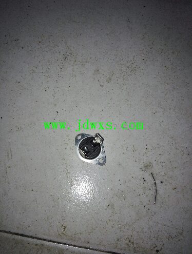

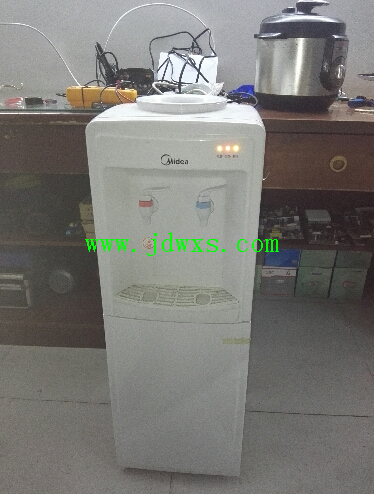

摘要: 美的MYD718S-X饮水机不加热的维修故障表现为:美的饮水机不加热分析与维修:根据用户描述饮水机能够制冷,不能加热,根据故障表现为初步判断为手动复位开关跳开,拆开后盖目测此开关没有跳开,测量86度温控开关已开路,取 ...
    美的MYD718S-X饮水机不加热的维修故障表现为:美的饮水机不加热分析与维修:根据用户描述饮水机能够制冷,不能加热,根据故障表现为初步判断为手动复位开关跳开,拆开后盖目测此开关没有跳开,测量86度温控开关已开路,取一新件换之试机正常加热。
