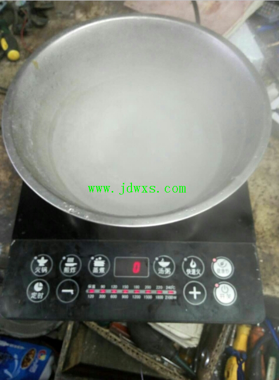

摘要: 九阳C21-SK001电磁炉不通电的维修故障表现为:不通电。分析与维修:电源低压供电不输出,在万用表直流档250v上测电源400V滤波电容不放电。查出R501(2兆1W)启动电阻的阻值无穷大。更换后故障机修到这里,终于修好值得探讨。。 ...
