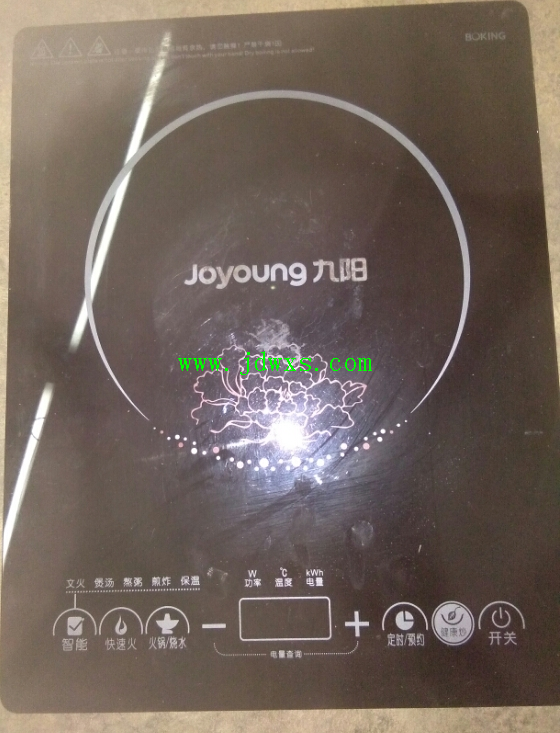

摘要: 九阳C21-SC007电磁炉故障表现为:工作中不定时无反应。分析与维修:拆机查了半天(通电查5V18V正常)没找到故障点,后装机(没拧壳螺丝)试一会就又出故障表现为,揭开上盖测18V正常5V只有0.4伏,使劲一按5V有了开机了, ...
    九阳C21-SC007电磁炉故障表现为:工作中不定时无反应。分析与维修:拆机查了半天(通电查5V18V正常)没找到故障点,后装机(没拧壳螺丝)试一会就又出故障表现为,揭开上盖测18V正常5V只有0.4伏,使劲一按5V有了开机了,断电反过主板T500低部有裂纹,把T500上面热熔胶抠掉,焊好后故障机修到这里,终于修好值得探讨。,(维修中发现很多发热量大的元件,不知是不是厂家装配时为固定元件打的胶,个人认为几年后长时间热涨冷缩把元件焊接部位撑开了,所以有胶一定要除掉)
