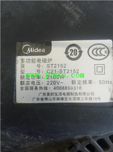

美的C21-ST2152电磁炉货号ST2152通电显示E1不加热的维修

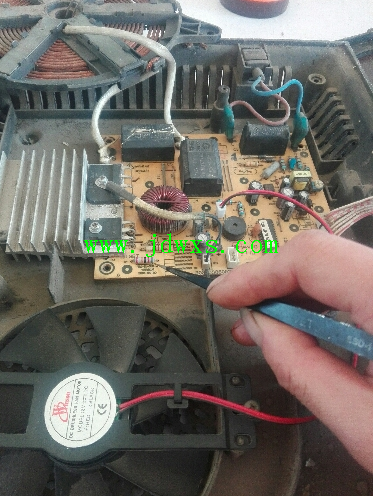

摘要: 美的C21-ST2152电磁炉货号ST2152通电显示E1不加热的维修故障表现为:通电显示E1不加热分析与维修:美的电磁炉通电显示E1不加热,打开面板再翻开电路板明显看到三大电容及三大功率电阻都有被拆焊的痕迹,拆开单独测试容 ...
    美的C21-ST2152电磁炉货号ST2152通电显示E1不加热的维修故障表现为:通电显示E1不加热分析与维修:美的电磁炉通电显示E1不加热,打开面板再翻开电路板明显看到三大电容及三大功率电阻都有被拆焊的痕迹,拆开单独测试容量阻值都正常,根据显示E1判定是保护引起的,既然各大电阻电容都没问题,难道是程序错误?但各功能又都正常,还可以加热,只是加热几分钟之后才暂时E1加热停止……琢磨了半天,最后我把R4的阻值由820K改成了800K,通电试机个把小时,听到开水壶里的水一个劲往外冲,确再也看不到可怕的E1出现,至此该电磁炉彻底修复!
