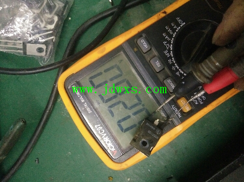

摘要: 富士宝电磁炉故障表现为:不加热分析与维修:按维修经验首先就是大电阻全部查了一遍。结果r42原阻值了470k变成480k.换上收工。试的时候鼓掌一样,有把339和那2个驱动三极管换了故障依旧,维修陷入困境,静下心在想以前 ...
    富士宝电磁炉故障表现为:不加热分析与维修:按维修经验首先就是大电阻全部查了一遍。结果r42原阻值了470k变成480k.换上收工。试的时候鼓掌一样,有把339和那2个驱动三极管换了故障依旧,维修陷入困境,静下心在想以前偶尔遇到功率管半击穿引起不加热,遍测量了下这个18v的稳压管发现阻值不对,脱开测量好的,测量功率管阻值不对果断跟换以后问题解决。
