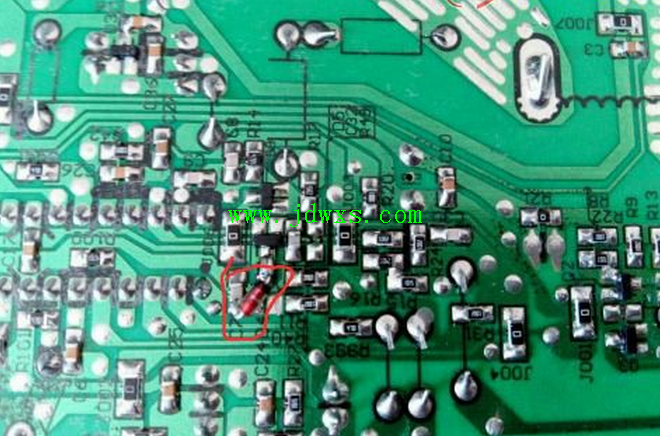

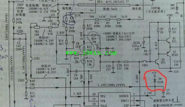

    美的C21-SK2103电磁炉检不到锅不加热的维修    故障表现为:有检锅声,但一直检不到锅,无法进入加热状态。    1,检修过程:检锅时,用指针万用表交流10V档测加热线圈两端没有交流电压。正常时,会有随着检锅声而波动的零点几伏的交流电压。根据经验判断故障范围应在MCU、驱动电路、IGBT管、加热线圈和谐振电容这一路。  ,2, 先检查IGBT管及其G极所接的18V稳压二极管,都正常。然后检查驱动电路部分,在路逐个检测Q1、Q2、Q3的b、c、e极之间的阻值,没有明显异常的现象。最后在检测MCU各脚电压时,发现其1脚(浪涌保护)电压为3.3V,
与电路图纸上的参考值1.14V相比明显偏高。再测R40(10K)不接MCU 1脚的那一端电压只有0.58V,由此怀疑是D4(类似帖片三管极的形状)损坏,拆下后用x10K档测量其反向阻值在23K左右。用IN4148换上后,再测MCU的1脚电压为0.58V,检锅时再测加热线圈两端有0-0.3V波动的交流电压。至此判断故障已基本排除了。  ,3, 装机,放锅,试机,电磁炉工作恢复正常。
