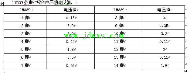

检查: 确定显示板完好,主要查电源部分工位号如R101,R104,Q101,Q102,D3,Z1是否有烧。2、  不加热(确定显示板完好)(一)显示E0①  R37,R38开路(270K)。②  LM339(比较器)坏,(具体电压值如下表)。
③  瓷片电容C6坏。LM339各脚对应的电压值表明细。(二)不出现代码①  R6,R37开路(270K)②  大电容和线圈脱焊③  C0(5UF)或C0(27UF)电容坏3、  炸机①  炸IGBT,保险管,大电容(0.27UF,0.3UF)坏,电路板进水或者短路。②  炸整流桥或者D7,D8(IN4007)坏。4、  其它问题①  出现E4  输入电压过低,R34,R9,R11开路②  出现E8   温度传感器开路或温度传感器相关的线路断线。三、  显示板维修手册1、  主要元件说明①  主芯片(工位号:IC1)我公司主要用三星和摩托罗拉智能IC控制芯片,它是电磁炉的核心,又称CPU。电磁炉的蒸煮,烧水,煮饭,煲汤,烧烤等功能都由它来控制。②  副芯片(工位号:IC2)副芯片是相对主芯片而言,现在常用是的是164。主要作用是控制显示板上发光二极管的明亮顺序和数码显示的完整性。2、  常见故障与维修方法(一)常规检查①  对显示板进行目测,看排线有没有断,脱落,脱焊等现象,是否少元件,明显损坏,铜箔断开,线路开路等。②  黑表笔与红笔分路放在主芯片的1脚与2脚,用二极管档测量降压值是滞在500左右,是否有短路。③  在上电的同进按住开机键,对发光二极管,数码管,按键进行自检,确定各个元件是否存在故障。④  通电开机时,按开机健不能开机,检查开机键是否正常,如果按键正常换芯片。(二)主芯片被击穿后出现的几种情总①  用黑表笔与红笔分别放在排线的1脚与2脚,用二极管档测量线路如果短路说明主芯片被击穿,通电显示板不显示。②  用黑表笔与红笔分别放在排线的1脚与2脚,用二极管档测量值《400时,在通电后开机会出现加热不正常,按开机键不工作,发光管闪动,不规则的亮,数码管数字乱码,缺失等现象。③  黑表笔与红表笔分别放在排线的1脚与2脚,用二极管档测量的值在正常范围内出现按开机键没有反应,通电后风扇转,开机后不能正常加热(功率低,间歇加热)出现E0,E4,E8等现象都说明芯片已经损坏应更换。(三)副芯片被击穿的情况①  用黑表笔与红表笔分别放在副芯片的1脚与7脚,用二极管档测量值《400,副芯片被击穿,数码管显示不全,乱码,发光二极管全亮或部分亮,跳动,闪烁等现象发生。②  换过主芯片或确认主芯片没有坏,用黑表笔与红表笔分别放在排线的1脚与2脚,用二极管档测量如有短路,则副芯片被击穿,出现通电不显示,无法开机,不工作等现象。3、  数码管,发光二极管异常时示例说明19K7,20BF,18P8等显示控制板数码管出现以下故障时的具体分析说明:常见数码管就是三位,百位,十位,个位,每位数字又由a,b,c,d,e,f,g组成。常见故障有三种:①  数字显示不全或者有规则的缺失,在自检时显示缺失所对应的小写字母的组合,并就小写字母对应线路是否有虚焊,断线,电阻阻值变化等现象。②  开机自检时出现一个数字或者几个数字显示为8或者不亮,就检查个,十,百几个脚对应的三极管是否正常。③  开机时出现不规则的缺失,明暗度不均匀,可以确认数码管被烧。例如:20BF个位对应的是Q2,十位是Q5;18P8个位对应Q3,百位对应Q1。④  发光二极管在同一条线的一组灯在自检时如果全亮或者全灭时检查相对应的三极管是否正常或者线路是否开路等,如果排除这些就换164。这些情况说明这一组灯中一个或多个发光管这值,检查进行更换。例如:20BF中L6—L11对应的是Q4,L2—L5对应的是Q5。4、  特殊例子①  19D6D,18BY在芯片正常因为发光二极管不正常而引起不开机。②  20D9显示板如果出现E8,在排除芯片的故障后检查排线旁的104电容。③  另因为芯片各脚距离较近,所在在焊接的时候容易出现连焊现象,造成不加热,或者其它不正常现象,这种情况在维修时应特别注意。下载完整维修手册万家乐电磁炉新维修手册.doc.doc关键词 万家乐电磁炉电路图
