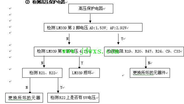

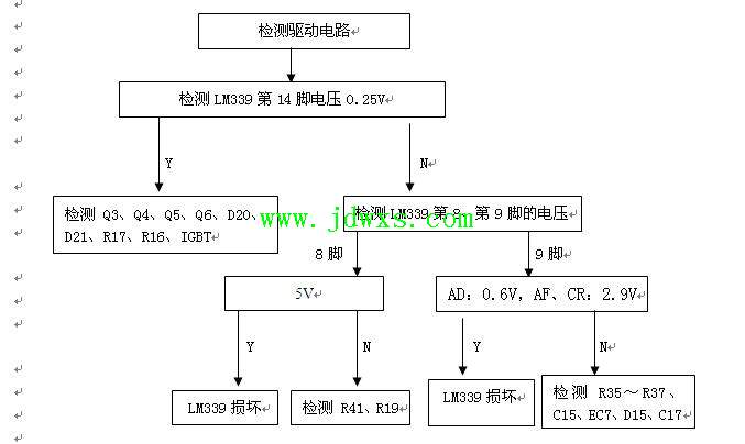

    万家乐主板显示板维修手册(新版),万家乐电磁炉电路图纸为提升市场售后维修质量,解决各经销商售后维修网点因主板型号太多太杂,技术水平又一般,配件型号又繁多,维修速度又较慢等困惑,特编制新的通用电控器维修手册和提供电路图纸,以保证维修员正确的检查故障和修理,从而提高维修的产品质量,达到顾客满意。         今年的电控器主要以DG板为主,AD、AF、CR板为辅,请遵循如下的维修规则。一、  AD,AF,CR系列主板维修手册1、  不通电①  是否有+18V, 如果没有18V查IC1(开关集成)第五脚是否有300V,如果有,查D6、D9、EC1(10uF/400V),如果正常下再查高频变压器、EC9、C24、EC10、D1、D5、或后面电路是否有短路。②  是否有+5V,如果没有查高频变压器、D2、EC4、IC3、EC3和后面的电路是否有短路的现象。③  爆机,先查保险管,IGBT,整流桥,整流二极管D3,D4,D6,D9是否有短路或不良现象,EC1(10UF/400V)有无外观不良或容量不足。为了防止上电再次爆机,装好IGBT后要测量其三个脚的数据是否有差别后才能接线盘上电。2、  功率低①  D10---D12,D23,R26,可调电阻(VR1),电容(EC5),电流互感器(CT1)是否正常,其它铜箔无开路,瓷片电容(C10)是否出脚。②  如故障还有再更换LM339或电容(0.3UF)。3、  不加热 (一)  显示E0①  检测同步振荡电路接上线盘或用一根导线直接接两端子(代模仿线盘)
(二)不显示E0①  在我司2006年新生产的显示控制板中没有设计到E0的显示,所以未显示E0同显示E0的检测方法一样。4、  间歇加热①  检测互感器是否正常。②  检测VR1、R33、D10-D13、R60是否正常③  检测同步振荡电路和驱动电路(同E0的检测方法)。④  将R18(330K)改到J17这里来或更换C11(0.3UF)、C6(5UF)。
5、  显示E2①  检测无刷电机是否运转正常。②  检测进出风口是否堵塞。③  检测18V供电是否正常。④  检测RT201(IGBT下的热敏电阻)、R4、R4、Q7、D7等元器件是否正常。⑤  如前四项都正常,再检查芯片是否正常。
6、  显示E4①  检测市电压是否正常。②  检测D3、D4、D8、R9、R10、EC4、IC3(78L05)输出不能低于4。5V否则IC3坏、D2等元器件是否正常。③  如前两项都正常,再检查芯片是否正常。
7、  显示E7①  检测炉面热敏电阻是否开路、短路和变质。②  检测R5是否正常。③  如前两项都正常,再检查芯片是否正常。
8、  显示E8①  检测RT201是否开路或短路。②  检测铜铂是否开路③  检测R5是否正常。④  如前三项是否正常,再检测芯片是否正常。
