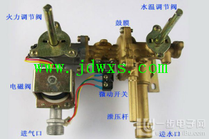

  一、热水龙头要开得很大才能点燃使用,稍微关小一点立刻熄火,甚至不能点火。
  如果检查电池有电。可以打开热水器的外壳。观察在开热水龙头时。顶向点火微动开关的滑块能否移动,若能,可检查微动开关和高压模块;如果不动,通常可以判断为压差控制器(水/气联动开关)坏了。
  压差控制器的工作原理是:水龙头关闭时。自来水通过左边的小孔进入上室。控制器的上下两室内压力相等,橡皮隔膜处于平衡位置。
  中间的点火、开气阀的顶针落在初始位置。当打开热水龙头时。冷水经过控制器的下室从出水口流出进入水箱加热,由于上室与下室连通的小孔位于出水口旁。根据流体力学原理,上室会因此而压力减小,使得上下两室产生压力差。橡皮隔膜受力上升并推动顶针上移。接通点火开关、同时打开气阀。从而完成点火、燃烧加热过程,龙头开始有热水流出。
  经过长期使用。橡皮隔膜反复上下运动。在折痕处就因疲劳而产生裂缝。刚开始裂缝较小。仅有一小部分水可以直接从控制器的下方通过裂缝进入上室。使上下两室压差略有减小。只要把热水龙头开大了还能点火,当裂缝变大后,上下两室压力基本相同,隔膜就不会上升。点火、开阀动作就失效了。
  维修时只要将整个控制器取下拆开。换上新的橡皮隔膜就可以了。
  但这种小配件虽然价格不高。却不容易买到(尤其是小城镇)。而且各种牌子、型号热水器的橡皮隔膜又不能通用。若用胶水直收到故障机补裂缝不能持久。效果不好。这里介绍不换专门配件的维修方法。找一个薄而又有弹性的医用乳胶手套。取较平整的手掌部位。按照橡皮隔膜的外形及大小(外径放大1—2毫米),剪下两层,把它垫在已有裂缝的橡皮隔膜的下面,中间要固定好,周边也可以稍许用点胶水加以定位。再重新装配好(装配时保证外圈一定要压牢压正)。然后把修好的压差控制器装回热水器内。这时再开热水龙头。就可以正常点火、出热水了。这种利用原橡皮隔膜定位,靠乳胶来密封,试用效果很好。
