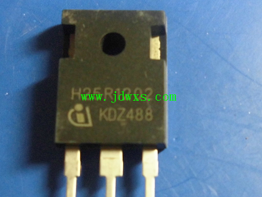

一美的MC-EP196电碰炉,用户称刚开机时加热正常,一会儿后停止加热,稍侯再开机又可加热。
该机曾于一个月前因功率管损坏修过,如今出现此故障表现为,多为散热不良所致。观察风扇叶面上油污较厚,因清洗太麻烦,索性将风扇换新,并把散热孔油污清理干净。用烧水功能档试机,约10分钟后停止加热,2分钟后又自动力日热。在功率管、整流桥及炉面温度传感器涂上足量导热硅脂后再次试机,故障依旧。考虑到可调电阻易受温度影响,把功率可调电阻换新,故障不变。
上网查询得知,美的电磁炉基本都用25R1202功率管,用其他型号会发热严重从而造成断续加热。当时笔者手头只有25N120,且换上后也加热正常,用户已正常使用一月多。查两功率管参数,25N120:1200V125A;25R1202:1200V/20A。拆下25N120,换上25R1202,仍然用烧水功能挡试机,故障机修到这里,终于修好值得探讨。。此机虽已修复,但其中疑惑还请各位指教,这两种功率管之间还有什么差别呢?
