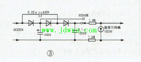

另外,硅材料二极管的正向导通电压和温度密切相关,大约为-2mV/0C,如果温度相差20℃正向电压要相差40mV,即在温度差别较大时,比较正向电阻大小是没有意义的。    这里顺便介绍一个简易耐压测试仪,这是一个3倍压整流电路,可以测800V以下耐压的元件,由于有两只1.5MΩ的限流电阻,最大输出电流小于300μA,虽然直接对AC220V整流,但不必担心触电,也不会烧坏被测元件。当把开关置于300V挡时,可以测中低耐压半导体元件的耐压,还可测液晶电视LED背光灯条,以及稳压管电压值等。须注意的是,测场效应管D、S极间耐压时,需把G、S极短路,否则会误认为管子击穿了。
