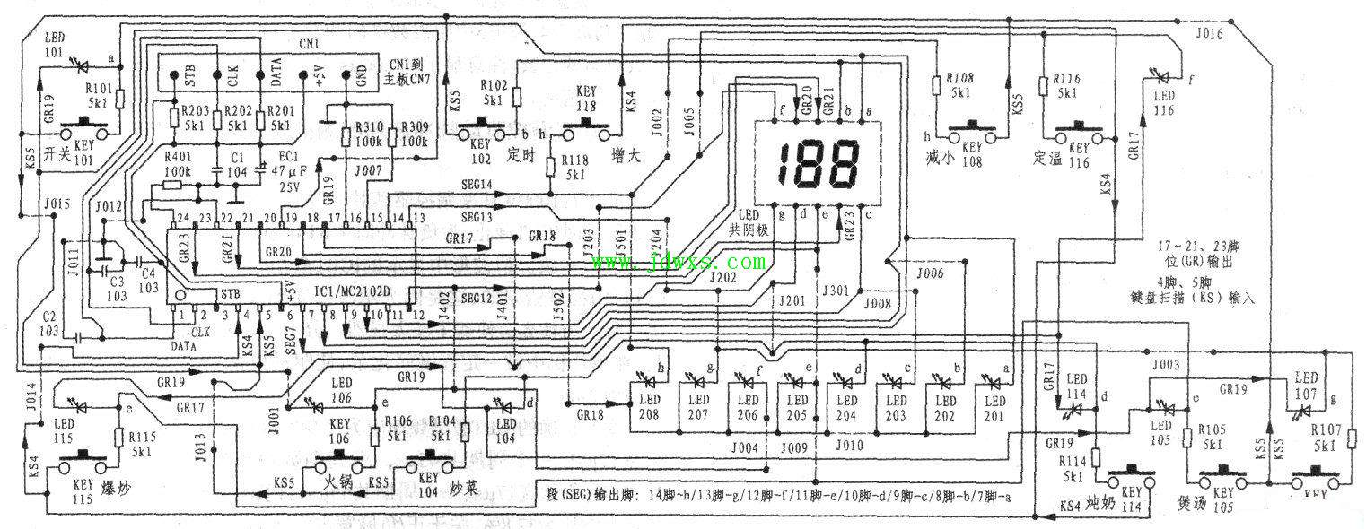

摘要: 故障表现为:通电,发出"di"的一声,指示灯和数码管都没有闪亮一下,但是每个触摸键反应都正常。 修理过程:该机控制板号为D-RT2121-A,数码管和指示灯由U101(SM1668)控制,触摸键部分由U102(HM5824)控制。 ...
    故障表现为:通电,发出"di"的一声,指示灯和数码管都没有闪亮一下,但是每个触摸键反应都正常。    修理过程:该机控制板号为D-RT2121-A,数码管和指示灯由U101(SM1668)控制,触摸键部分由U102(HM5824)控制。    用数字万用表的二极管档在路检测每个发光二极管和数码管,都能点亮,说明这些都基本正常。接下来,查U101的1脚(DATA)和2脚(CLK)到U102之间的元件及线路,发现U101的2脚经RJ001(0欧)连接U102,经测量RJ001已开路,用细导线短接RJ001,故障依旧。    最后,在旧板上拆下一块MC2102D用来代换SM1668,试机,故障机修到这里,终于修好值得探讨。。 看MC2102D电路图纸
