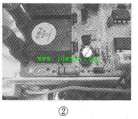

    实画出该机电路如图1所示。测得三端稳压器7805的输入、输出端电压分别为13V、 5V,均正常。上电时能加热,一会停止加热,绿灯闪烁,这说明控制芯片工作正常,应是单片机检测到异常后才发出停止加热指令。细看线路发现,市电一端通过R1及D6、E8、ZD2整流滤波稳压后,经R6接单片机⑧脚,如图2所示。测得ZD2两端电压为0V,经查R1已开路,换新后故障机修到这里,终于修好值得探讨。。
    值得注意的是,该线路温度传感器的工作方式和以前常见的分压式不同。在室温时,该传感器两端电压都是4.8V,但有波动现象。用示波器测单片机②脚,脉冲宽度约为4ms,即脉冲频率很低,因为经过传感器和C2的微分,单片机④脚得到一个带抛物线形状的三角波。
温度变化,传感器阻值也随之变化,三角波的幅度和形状都会发生变化,单片机据此作出判断,这样的结构不能用检修分压式电路的方法去分析判断,否则会误入歧途。本机当温度传感器开路或短路时,单片机停止工作,65℃、85℃、98℃指示灯和保温灯常亮,“自冷”灯、“加热”灯和安全童锁灯闪烁。
